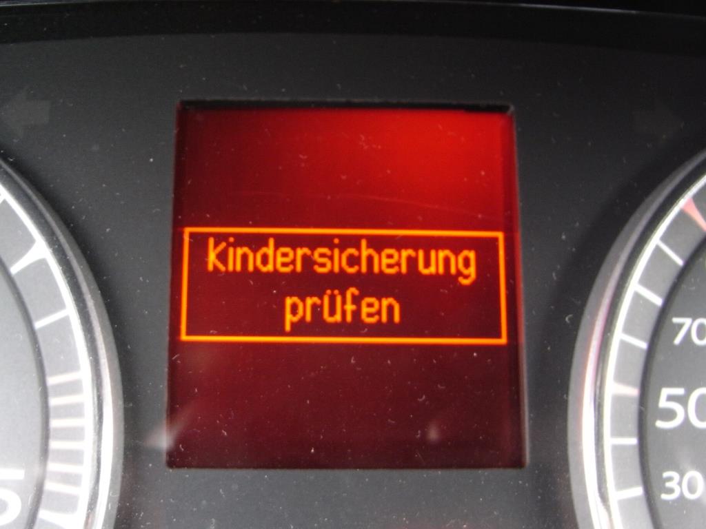

Habe die Meldung - Kindersicherung prüfen
Schon mehrfach die mechanische Kindersicherung in den hinteren Türen ein- & ausgeschaltet, jedoch auch ohne Erfolg. Meldung immer noch vorhanden.
Was könnte ich noch versuchen?

Jetzt einfach mal ins Blaue geraten, da ich keinerlei Erfahrungen mit dem Laguna 3 habe:
ist damit evtl. die Kindersicherung von den Fensterhebern gemeint, und nicht die mechanische der Türen?

Habe nun auch am Schalter mehrfach die mechanische ein- & ausgeschaltet. - voilà - Die Meldung ist weg.
