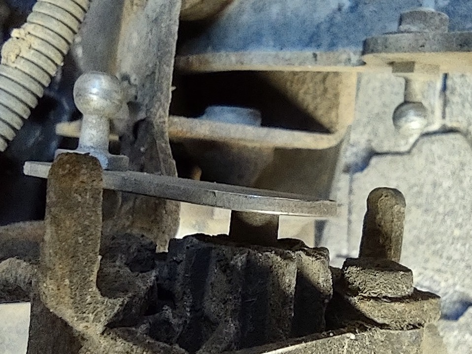

Beim Reifenwechsel ist mir erschreckend aufgefallen, dass der kleine Stab (Regelstange für Sensor Xenon-Leuchtweitenregulierung) nicht mehr vorhanden ist. :oops:
Wo bekomme ich solch ein Teil denn her?

Laut Katalog gibt es die nicht einzeln.
https://www.catcar.info/renault/?lang=e ... MDUxMTA%3D
Entweder vom Schrottplatz oder in der Bucht nachschauen. Da bietet gerade einer aus Österreich ein gebrauchtes Teil an. Müsste man aber wohl noch über den Preis reden.
https://www.ebay.de/itm/264615813581

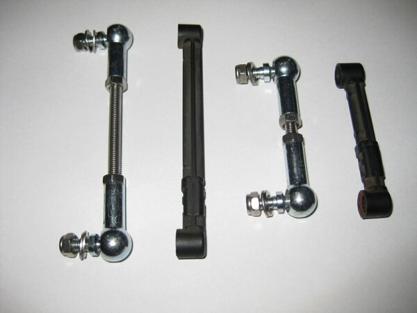

Ich weiß es nicht mehr 100%, aber ich glaube das war hier schon einmal vor seeehr langer Zeit ein Thema.
Da hatte jemand ein Teil vom Modellbau genommen meine ich. Eine Servostange oder so.
Wenn man bei ebay nach "Koppelstange Xenon" sucht werden auch universal passende Teile ausgeworfen.

WilliH hat geschrieben:Habe das hier gefunden:
https://renaultforum.net/thread/554-xen ... n#post6850
Derartige Koppelstangen habe ich bei mir verbaut. Geht auch im Laggi2. Kann ich nur empfehlen.
Wieso schon erkannt, die originale aus Kunststoff gibt es nur zusammen mit einen neuen Sensor.

Das Problem mit den Stangen von eBay ist aber, dass ich das Maß (oberer zu unterer Aufnahme) nicht kenne und da sind halt zwei Millimeter schon entscheidend.

MegaLagu hat geschrieben:...., dass ich das Maß (oberer zu unterer Aufnahme) nicht kenne ...
Das erforderliche Maß habe ich jetzt auch nicht mehr im Kopf. Ich hatte glaube was an 85mm in Erinnerung.
Die Verbindung mit der Gewindestange lässt sich ggf. problemlos kürzen.
Zum Ausmessen kommt man so an den Sensor ran. Lenkung links einschlagen und auf der Fahrerseite schauen.
