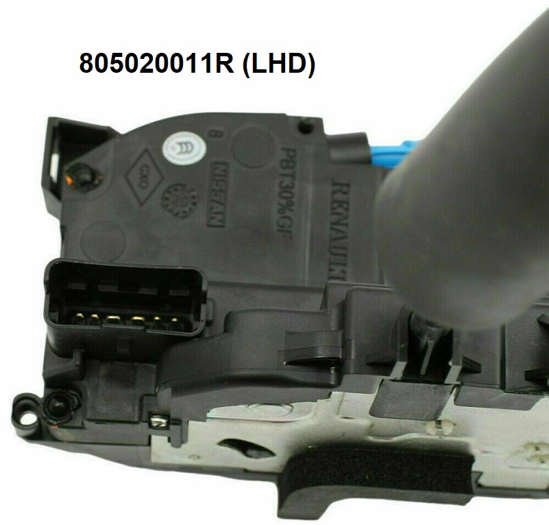

Teilenummer des Tuerschlosses (VR): 805020011R

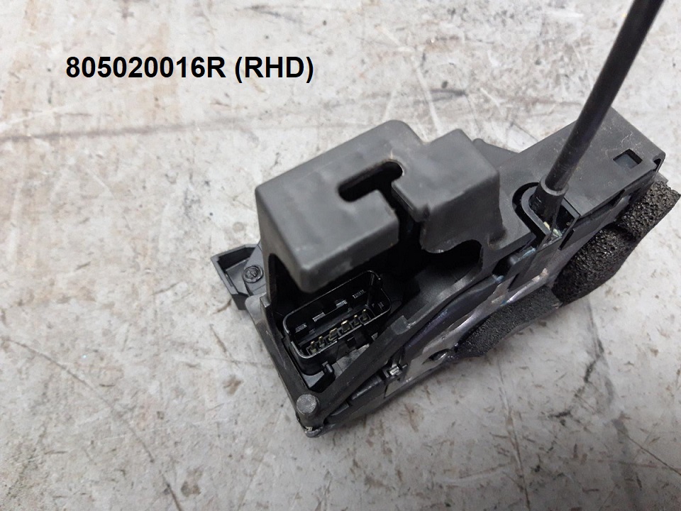

Nun folgendes: wir haben ein gebrauchtes Teil gefunden, allerdings von einem Rechtslenker, Teilenummer: 805020016R.
Weiss jemand ob wir das 16R-Schloss in unserem Linkslenker einbauen koennen ?
Das 16R-Schloss hat grundsaetzlich nur einen "Schutzplastik" fuer den 6-polligen Stecker, sonst haben wir kein Unterschied festgestellt.
Vielen Dank fuer euren Rat !!

Ich kann dir zwar keine verbindliche Auskunft geben, habe aber meine Zweifel, ob das Rechtslenker-Schloss 805020016R mit deinem Linkslenker-Beifahrerschloss kompatibel ist.
Beim Rechtslenker handelt es sich ja bei der rechten Tür um die Fahrertür und ich nehme an, dass beim Rechtslenker auch (nur) an der Fahrertür die manuelle Entriegelung mit dem Notschlüssel möglich ist.
Und dieses Schloss daher vermutlich einen anderen Aufbau hat als dein Beifahrerschtürschloss.
Außerdem ist das ...16R-Schloss beschrieben als:
Right Hand Drive Only, 805020016R, 3 door Only, Lock, 805030016R, RHD Vehicles

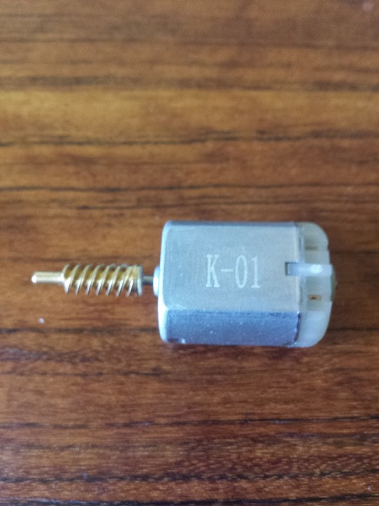

Wir haben uns entschieden das Beifahrerschloss zu "reparieren", das kleine Motorchen (siehe Bild- es war nicht teuer, 15EUR mit Versand) ist gerade angekommen.
Ich werde euch Bescheid geben.

Also der kleine Motor ist drin, das Beifahrerschloss arbeitet allerdings nicht einwandfrei, zwar nach dem betätigen des Mechanismus ist das Öffnen von Aussen nicht mehr möglich.
Sonst ist es alles in Ordnung !

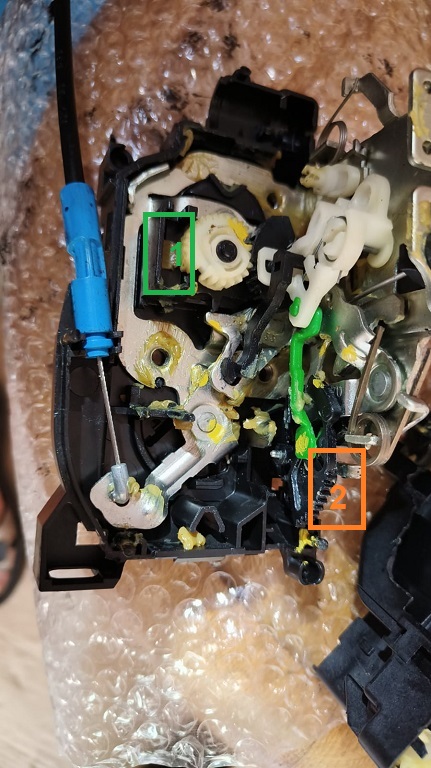

Re: Türschloss Laguna 3 Coupe LHD/RHD kompatibel ?
Beitragvon dorin75 » Dienstag 5. September 2023, 12:04
Hallo zusammen !

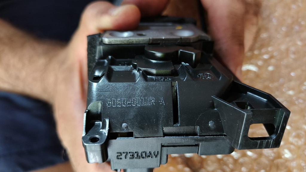

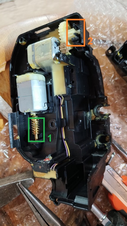

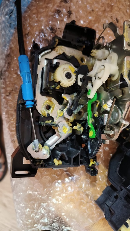

Hiermit noch ein paar Bilder (Schloss Innenteile) falls jemand doch eine Idee hat...
Gruss,
Dorin

Beitragvon MegaLagu » Dienstag 5. September 2023, 21:15
Verständnisfrage da ich diesen Mechanismus noch nie selber auseinander hatte:
Bild zwei (mit den beiden Motoren) wo an welcher Stelle greifen die auf die in Bild drei gezeigten Stellen?
Vermutlich greift der Motor mit der Spindel, auf das weiße Zahnrad in der Bildmitte (Bild 3).
Im Prinzip ist doch momentan der zurückgelegte Weg den einer der Motoren macht nicht weit genug und erst durch die mechanische Betätigung des inneren Türgriffs an der richtigen Position.
Ich hoffe, dass dieses Problem bei meinem Laguna nicht auftritt.
Habe keine Idee für eine Lösung.
Beitragvon dorin75 » Mittwoch 6. September 2023, 11:16
@MegaLagu: siehe die neue Bilder.
Motor 1 ist fuer die Verriegelung von aussen (der wurde ausgetauscht)
Motor 2 dient fuer Verriegelung von innen (so genannte Kinderschutz, oder extra Verriegelung; dafuer muss die ZU Taste des Schluessels zweimal betaetigt werden)
Beitragvon dorin75 » Samstag 6. Januar 2024, 14:19
Kleines Update hier:
Gerstern haben wir es endlich geschafft !
Das Beifahrertuerschloss wurde wieder mal ausgebaut und zerlegt... und siehe da: der gruene Plastikteil (siehe Bild "IMG-20230820-WA0000.jpg" vom 5 Sep 2023) war gebrochen.
Profi Sekundenkleber drauf, dann der Plastik vorsichtig mittels Loetkolben an der Stelle geschmolzen.
Am Ende alles mit Geduld zusammenbauen, Schloss einbauen, ausprobieren und jetzt tatsaechlich laeuft die Verriegelung/Entriegelung der Beifahrertuer wieder !
Danke an alle fuer die Muehe !
