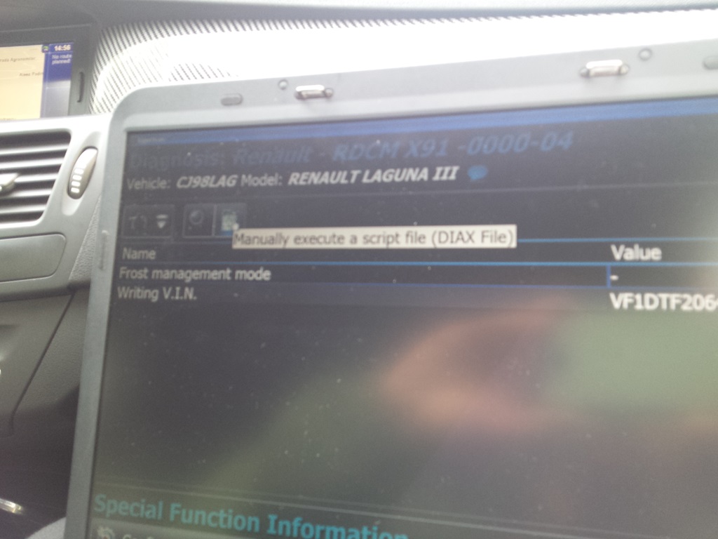

Bei unserem Laguna 3 Coupe 2.0dCi Bj. 12/2010 gehen die beiden Fenster NICHT MEHR auf und zu !!
Und zwar NUR in ganz kleine Schritte beidseitig, so Man muss 20-30 mal den Schalter druecken/anheben damit das Fenster sich ca. 1 cm in eine Richtung bewegt...

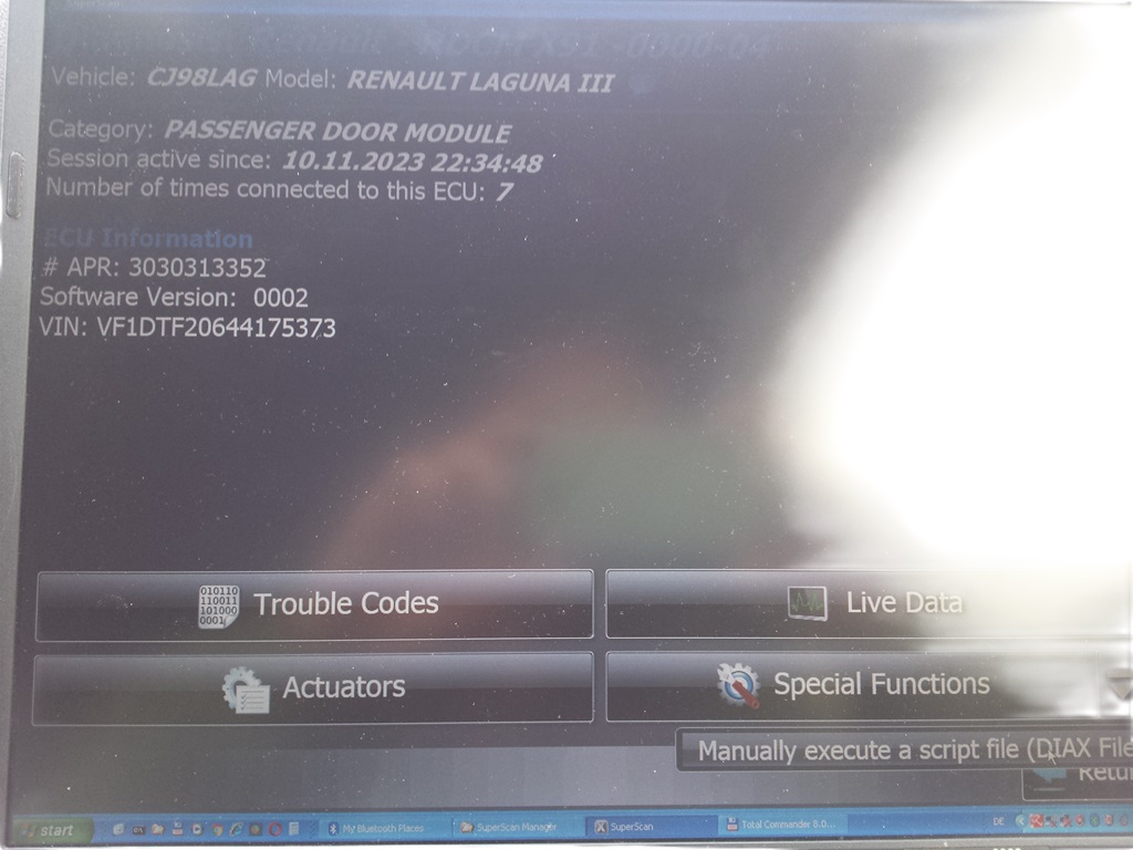

Das ganze passierte nachdem ich gestern Abend sie ein wenig erfolgreich diagnostiziert habe (Service interval reseten + Handbremse Fehler loeschen).
Dazu habe ich aber auch bei BEIDEN Tuer-Module die Special-Function "Frost management mode" betaetigt.
Ihr Wert war und ist "-", also ich selber habe nichts hingeschrieben, der Tester zeigte "control running" dann hat er sich erfolgreich beendet.
Wir haben ASM SuperScan verwendet, ueber einen Bluetooth OBD Dongle.
Die Batterie wurde abgeschlossem, erfolglos aber.
Hat jemand eine Idee woran es liegen koennte ?
Vielen Dank fuer eure Unterstuetzung .

Wir haben (leider ausversehen) mittels Diagnosegeraet die "Frost management mode" beidseitig aktiviert.
Der Diagnosegeraet bietet leider keine Moeglichkeit das Feature zurueckzusetzen. (ausser ev. eine DIAX Skript auszufuehren, siehe Anhaenge).
Weisst jemand was sowas ist ?
Vielleicht da es hier um einen Coupe geht sind die Schritte des Fensterhebermotors jetzt sehr sehr klein in beide Richtungen.(2-3 Betaetigungen.
Und das Fenster bewegt sich ca. EINE Millimeter !... also 20-25 Betaetigungen per Zentimeter)
Sollte jemand hier Ahnung darueber haben bitte melden sie sich, vielen Dank.

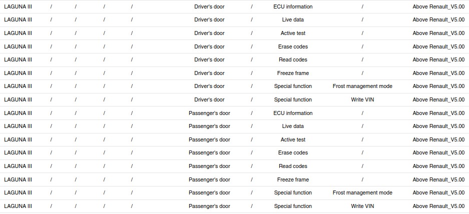

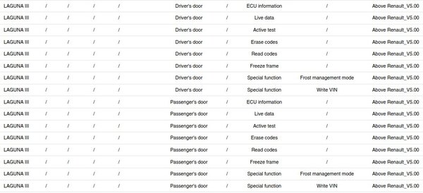

Ich weiß ja nicht wo Du herkommst. Ich bin in der Nähe von Koblenz und mein Autel MaxiCOM MK808BT kann diese Funktion auch, zumindest laut Liste. Vielleicht klappt es ja damit.
Und ist vielleicht nur eine Sicherung für die Fahrertür defekt?

Uebrigens: dein Autel MaxiCOM kann hoechstwahrscheinlich nur die special function "frost management mode" ausfuehren abet doch nicht sie zuruecksetzen.
Genauso wie mit unserem ASM-X SuperScan oder mit Launch ! (damit haben wir es auch ausprobiert)

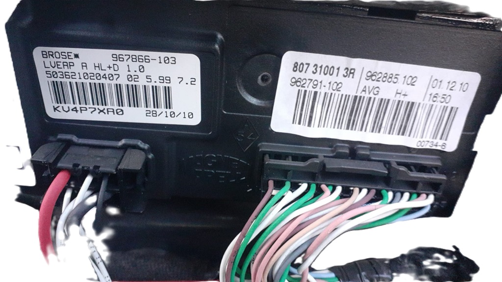

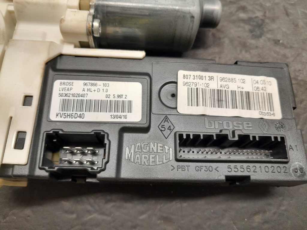

Nun folgendes: wir haben gerade festgestellt das diese Tuermodulen den gleichen Renault OEM Nummer haben fuer LHD unmd RHD !
Zwar:
807 31001 3R - Fahrerseite LHD oder Beifahrerseite RHD
807 30001 3R - Beifahrerseite LHD oder Fahrerseite RHD
Wie kann dass so sein ??
Die Fahrer- und Beifahrer-Tueren haben doch unterschiedliche Funktionen bei LHD und RHD, stimmt es?
Hat vielleicht jemand hier eine Erklaerung dafuer ?
Danke und Gruss

Re: Beide Vorderfenster ploetzlich keine Bewegung
Beitragvon Tretsch » Donnerstag 21. Dezember 2023, 16:03
Moin,
ich musste zwar noch nie ein Türsteuergerät ersetzen, aber ich denke es wird einmal programmiert für welches Auto und ggf. auf welcher Seite es sitzt.
So könnte ich es mir erklären.
Grüße, Tretsch

Beitragvon dorin75 » Donnerstag 21. Dezember 2023, 16:25
@Tretsch: ich gebe dir Recht, so stelle ich mir es auch vor, allerdings laut Modul-Etikett ist die SW Version auch gleich beim L/R-HD, siehe Anhaenge.
dorin75
Beiträge: 33
Beitragvon Tretsch » Donnerstag 21. Dezember 2023, 21:14
Die Software Version mag durchaus dieselbe sein. Ich denke es ist eine Sache der einprogrammierung, wenn ein fabrikneues (Virgin) ins Auto eingebaut wird.
Müsste man sich mal die Config angucken im Clip. Vielleicht würde man dort mehr sehen (bzw. im DDT4All oder RenoLink)
Tretsch
Beiträge: 38
