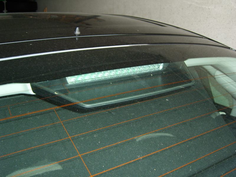

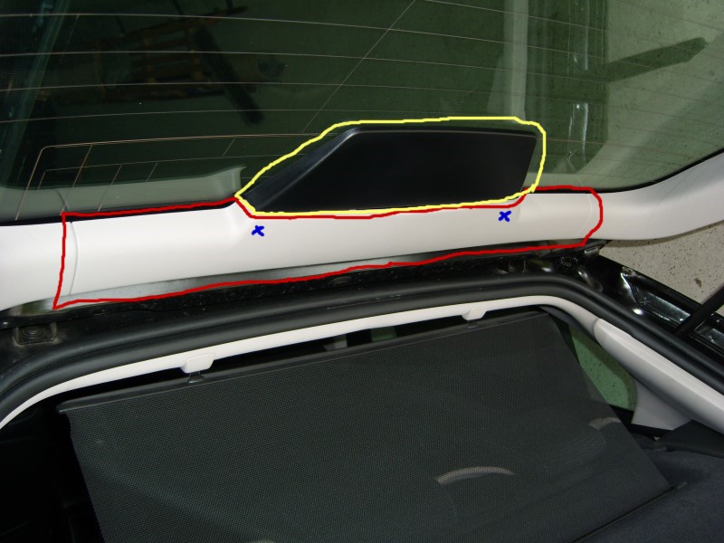

Beitragvon Perseus » Mittwoch 17. Juli 2013, 17:11
Hallo nochmal,
Also dann nochmal mit Fotos.
Im Bild die Bremsleuchte von außen. Der schwarze Plastikrahmen gehört dazu, das ist ein ganzes Teil.

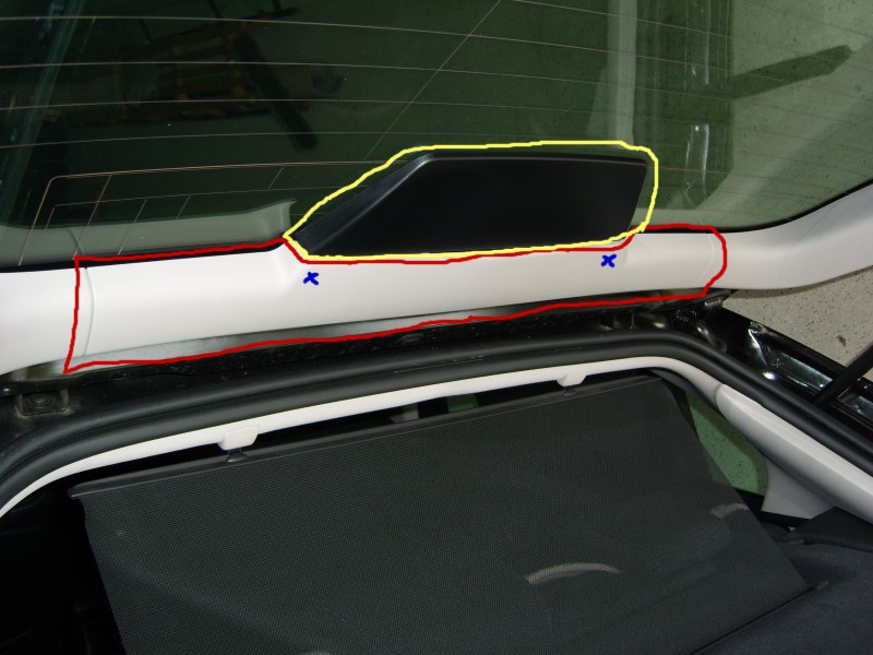

Von innen.
Die rot eingekreiste Abdeckung ist geklippst oder gerastet, das gelb umrandete ist die Bremsleuchte und dort wo die blauen Kreuzchen sind sollten sich dann die Schrauben befinden.
Wenn du es ab hast mach doch mal Fotos, damit man weiß wo die Klipse sind.

Re: 3. Bremsleuchte an Limousine reinigen
Beitragvon Fatih.kuran » Samstag 20. Juli 2013, 09:38
Renault Laguna III, 2.0 150 PS, Initiale
Fatih.kuran
Beiträge: 64
Registriert: Dienstag 2. Juli 2013, 17:21
Beitragvon Perseus » Samstag 20. Juli 2013, 11:01
Hey, das sieht doch supi aus.
