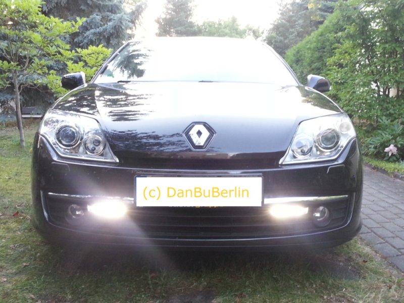

Laguna3 hat geschrieben:Kannst ja mal schreiben ob eine Fehlermeldung kommt?
Kommt keine Fehlermeldung, weil die originalen TFL nicht überwacht werden! Habe meine alten Lampen aus TFL und Standlicht entfernt und gegen OSRAM DRL (z.B. bei eBay) ersetzt. Das Entfernen ist dann so vorgeschrieben. Ohne Lampen kommt trotzdem keine Fehlermeldung.
Hatte die Nase voll, jedesmal die Frontschürze zum Lampenwechsel zu demontieren und wollte wegen bevorstehendem HU / AU-Termin StVZO-konform bleiben. Obendrein gefällt mir die Optik der Osram DRL mit dem homogenen Leuchtstreifen ohne einzelne LED-Punkte.
