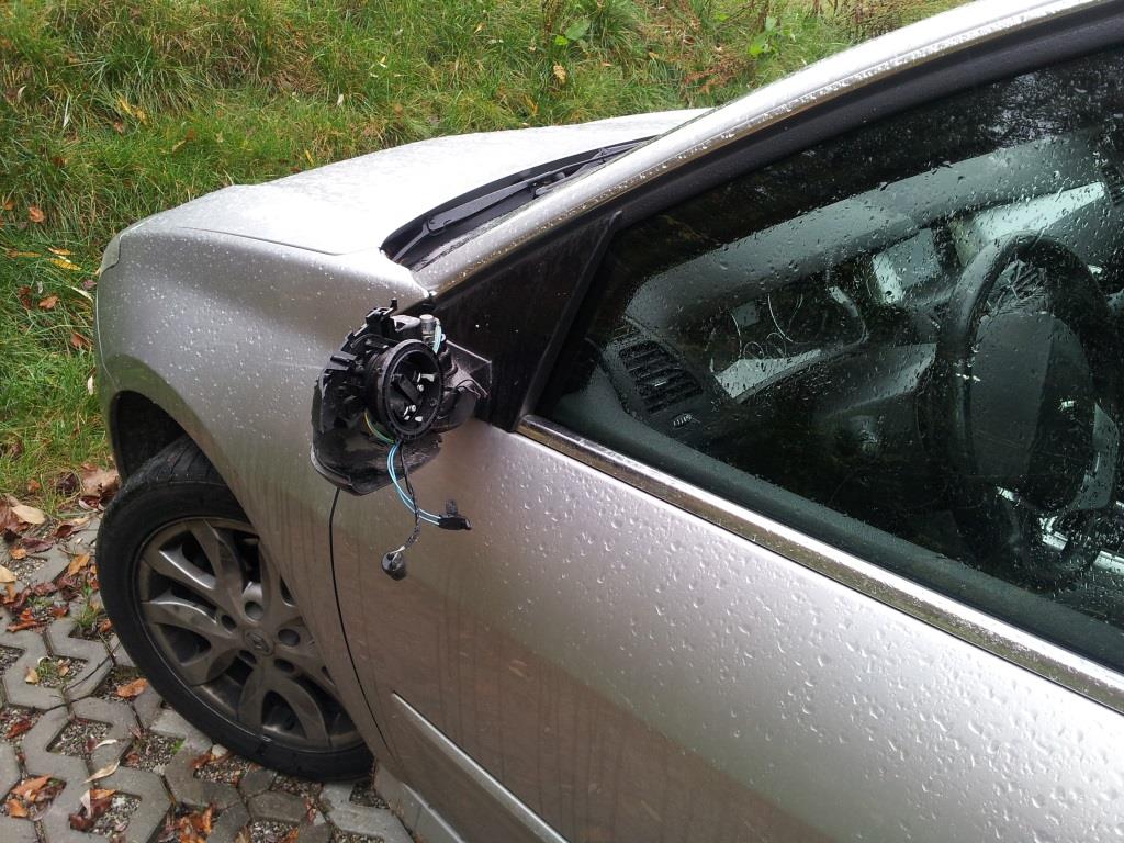

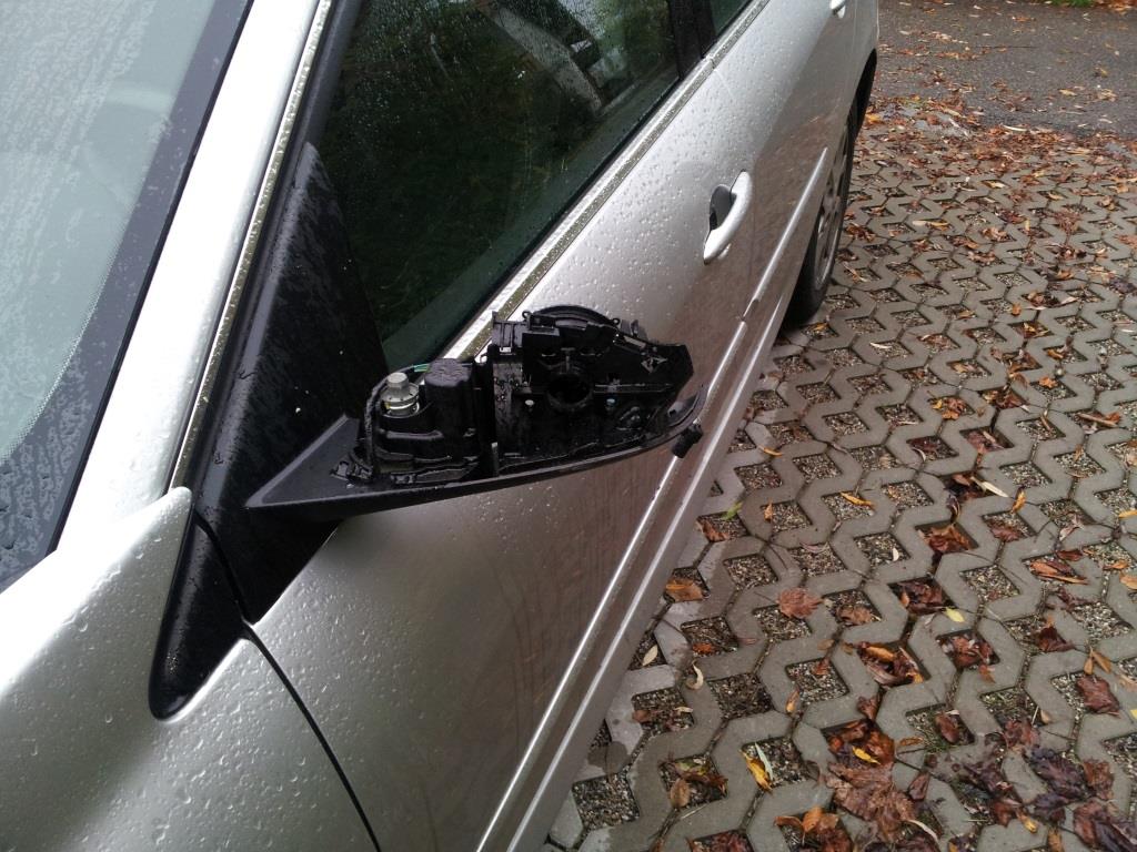

der fahrerseitige Aussenspiegel meines Laggi muss neu, da er durch einen, flüchtigen, BMW e46 abgefahren wurde :roll:
Die Halterung / Aufnahme sollte unbeschädigt sein.
Was muss ich alles demontieren, worauf achten, um den neuen Spiegel zu montieren?

Innen über der TVK das Dreieck raus hebeln und die Muttern lösen, Stecker abstecken und schon hast du den Spiegel in der Hand. Kann man nix falsch machen.

Die - ich nenne es mal - untere Grundplatte, die an der Tür befestigt ist, hat keine Beschädigung.
Könnte ich nur das ab der "Schraube" wechseln?
