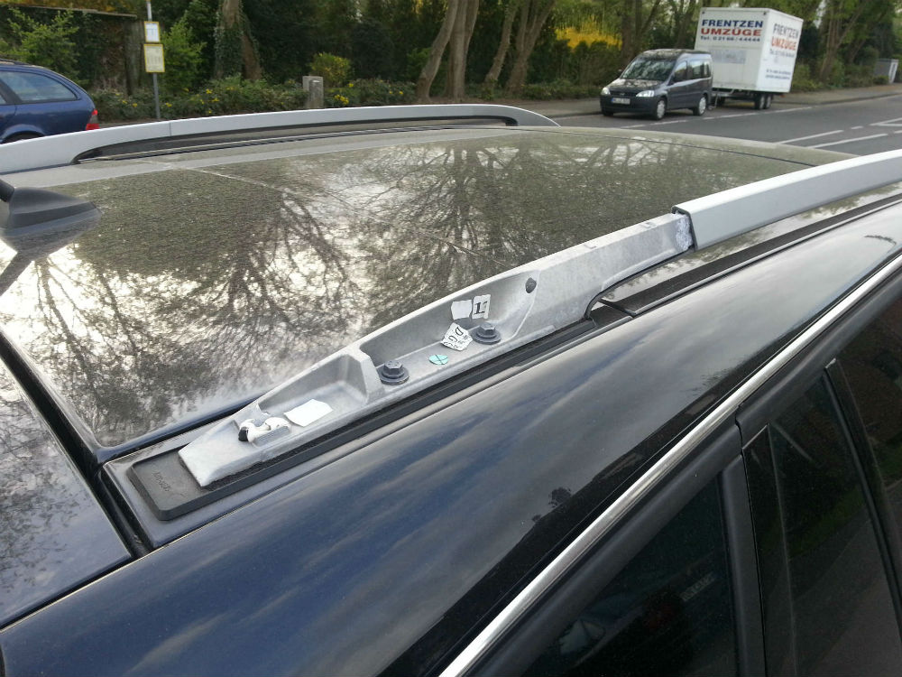

an meiner Laguna III P1 GrandTour hat sich auf der Beifahrerseite an der Dachreling die hintere Verblendung verdünnisiert.
Wieso und warum? - Keine Ahnung...

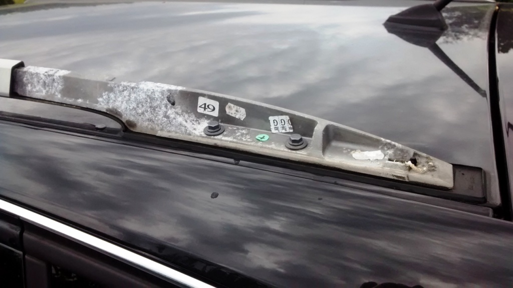

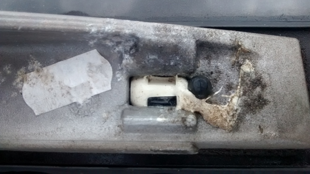

Bei der letzten Wagenpflege hab ich mich an das Thema hier erinnert und an den Teilen gewackelt.
:shock: und siehe da die eine Abdeckung der Dachreling ging sehr leicht ab (wäre mir wahrscheinlich demnächst abhanden gekommen)
In der Abdeckung sind, über die Jahre, die Haltenasen abgebrochen.
Habe mir eine kleine Menge Epoxi-Kleber genommen und an die Stelle (oberes Foto, wo die Haltenasen einrasten sollten, hingemacht.
Dann die Abdeckung wieder drauf.
Hoffe das hält den Rest des Lagunalebens.
Achtet also mal bei der nächsten Autowäsche auf den festen Sitz der Teile.

Mir fehlt ja auch bereits die Abdeckung hinten rechts. Mittlerweile ist hinten links ein anderes, offenbar das auslösende Problem zu erkennen.
Die Gummi-Flachdichtung scheint auszuhärten und zu schrumpfen! Dadurch wird die Abdeckung großflächig abgehebelt und die Nasen brechen bei unsanften Löchern im Boden und daraus resultierenden Schlägen auf den Wagen. Alle verbliebenen Kappen stehen mittlerweile ab und lassen sich auch nicht mehr flächig andrücken!
