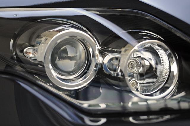

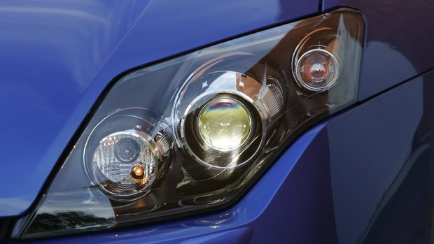

Die Scheinwerfer vom Laguna, hab nur die im Netz gefunden:
Laguna Scheinwerfer H7
Laguna Scheinwerfer Xenon, TFL 21W, Standlicht W5W

Meine Scheinwerfer sehen im übrigen genau so aus wie auf dem letzten Bild, nur haben die Faceliftscheinwerfer noch diese "Augenbraue".
Unten die W5W und die große TFL darüber eine W21/5W. Wie gesagt, der Sinn von zwei mal 5W erschließt sich mir bis heute nicht.
