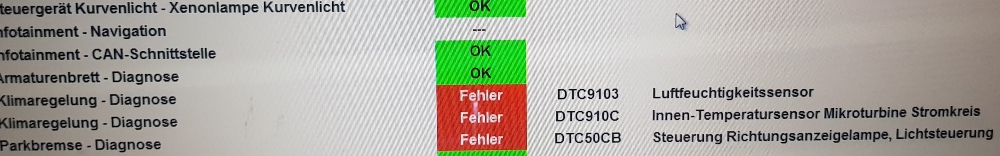

Hallo Leute hab da ein kleines Problem, vielleicht hatte jemand von euch schon mal die Fehlermeldungen.
Parkbremse funktioniert.
Was kann der Fehler bedeuten?
Danke für Infos im voraus.

Die ersten beiden von dir gezeigten Fehler beziehen sich auf die Lüftung / Klimaanlage.
Dazu ggfs. unter der Rückspiegelverkleidung die in der Meldung aufgeführten Teile prüfen.
DTC50CB
In einem englischen Forum ist die Fehlermeldung so hinterlegt: DTC50CB, Parking brake manual control
Sind die Bremsbeläge zu knapp? = Abgefahren?

Danke für deine Antwort.
Zur Klima Lüftung
Hab schon 3 mal die Microturbine hinter dem Rückspiegel getauscht, hat leider nichts gebracht Fehler blieb bestehen.
Die Bremsbeläge hinten habe ich vor gut 1 Woche
Getauscht war auch höchste Zeit, auch hier blieb der Fehler bestehen.

Kann es sein, dass die Fehlermeldung noch von da stammt und NICHT automatisch weggeht, weil Sicherheitsrelevant??? Muss also manuell, bedeutet mit der Software in der Werksatt gelöscht werden?
Ist nur so eine Vermutung von mir. Evtl. können da die Renault-Schrauber genaueres sagen.

Ich hab es versucht mit der Software zu löschen, funktioniert auch soweit.
Leider kommt der Fehler bei der nächsten Abfrage wieder rein.
