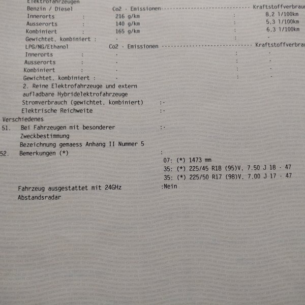

Ich wollte mir gerade neue Sommerreifen bestellen für meinen neuen Laguna den ich kommende Woche bekomme.
Leider liegt mir der Fahrzeugschein nicht vor.
Wenn ich Recht informiert bin benötige ich
225/45/r18 Reifen. Nur welche Speedindex Brauche ich für den Grandtour V sollte doch reichen?
Wie sieht es mit der Tragfähigkeit aus ich finde unterschiedliche Angaben von 91 bzw 94.
Habt ihr evtl. eine Reifen Empfehlung?
Besten Dank vorab.

Also laut Übereinstimmungsbescheinigung für Renault KTD9´s geht folgendes:

Ich danke dir
