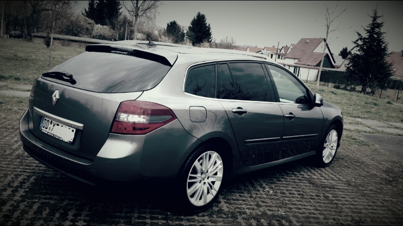

Beitragvon Schniefbz » Montag 30. März 2015, 10:02
hier auch mal meine! Original 18 Zoll "Celsium" ...meiner Meinung nach aber immer noch die schicksten Originalen 8) lol
Grüße aus DD

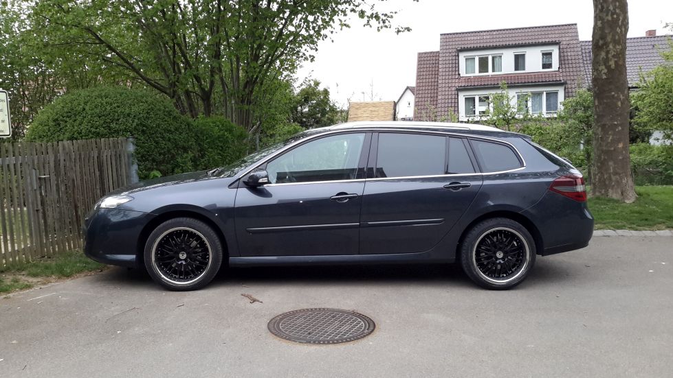

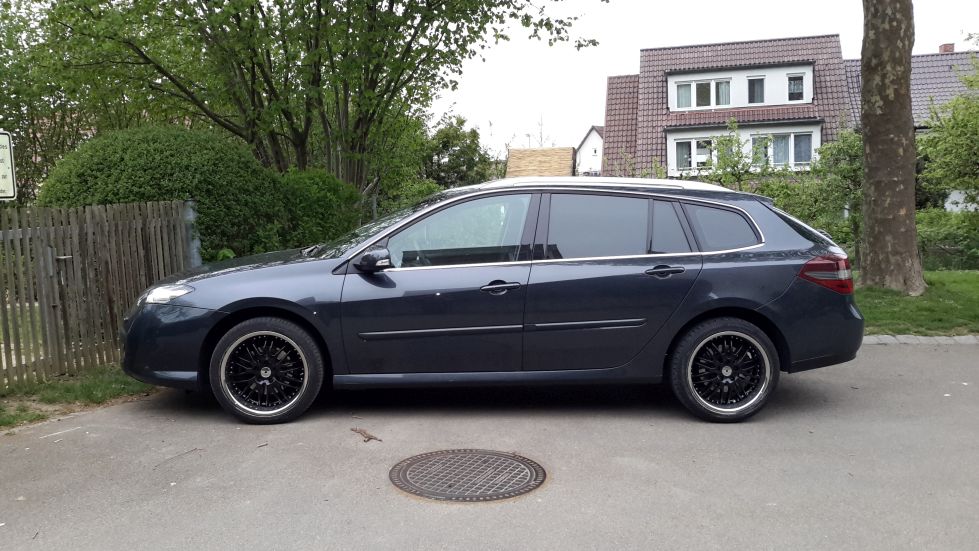

Beitragvon neno64 » Freitag 1. Mai 2015, 15:03
Endlich sind sie drauf Royal GT 18zoll mit 235 40 18
noch tieferlegen und gut
