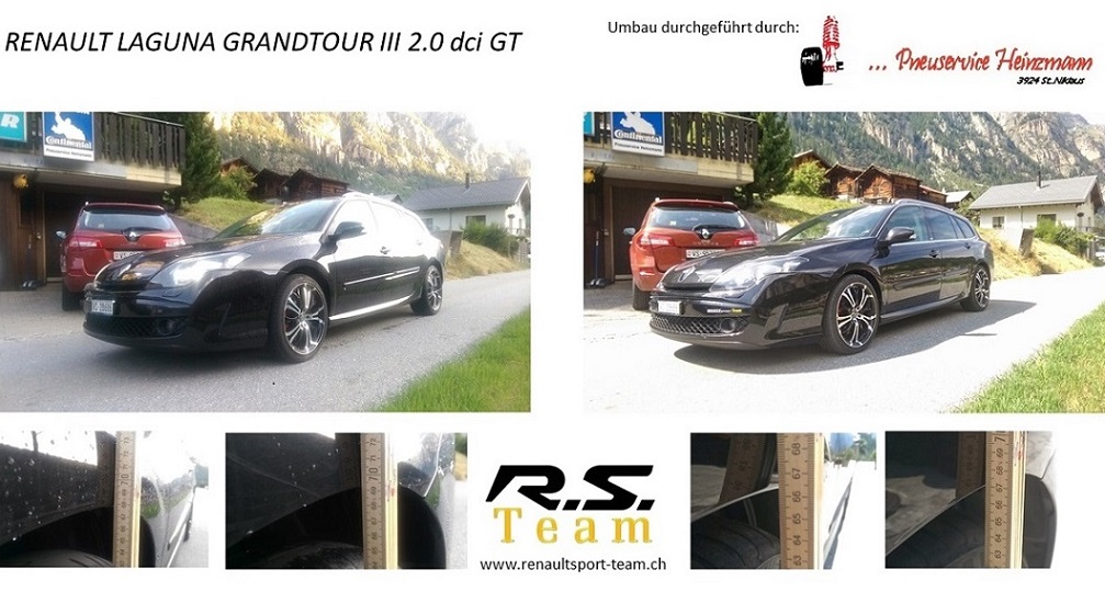

Die Räder verschwinden nicht im Radkasten sondern bleiben schön drausssen und sieht so genial aus. Denn zu tief wirkt in meinen Augen immer billig, und jeder weiss das das so nicht gehört. Nun zu den Zahlen... Versprochen wird von KAW 40mm auf der Vorderachse, 40 mm auf der Hinterachse gemäss Website.
Das man dies wohl kaum erreicht mit dem GT Fahrwerk war mir klar, hab so mit 15-20mm gerechnet. dies hat es auch erfüllt:
vorne ging er nun 20mm tiefer hinten 29mm. Laut CH Zertifikat hätte er 35mm tiefer sollen ;-) V&H.

Gibt es auch Fotos im tieferen Zustand?

Beitragvon chnuby » Freitag 7. August 2015, 12:36
hier vorher nacher
Re: Stoßdämpfer Laguna GT
Beitragvon Oberollen » Freitag 7. August 2015, 16:30
Oh ja, sieht sofort um einiges besser aus :DAUMEN:
Beitragvon chnuby » Freitag 7. August 2015, 18:22
Danke und gegen die Befürchtung das er zu hart wird bin ich nun wirklich zufrieden, ausser schon 2 mal aufgesetzt.... grrrrrrr (nur die Lip)pe beim Radkasten
