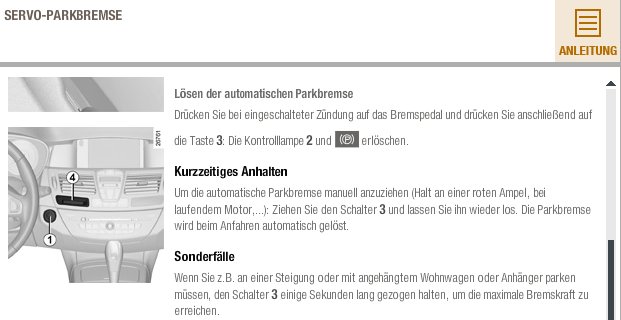

Meines Wissens kannst du auch die Anzugskraft der Bremse beim Parken beeinflussen, indem du den Schalter ebenfalls hochziehst und einige Sekunden länger hälst.
Dadurch soll sich die Parkbremse fester anziehen.

Steht sogar in der Anleitung, dass man durch längeres Ziehen (im Stehen) die Bremse fester anziehen kann. Beispielsweise am Berg oder mit Anhänger.
