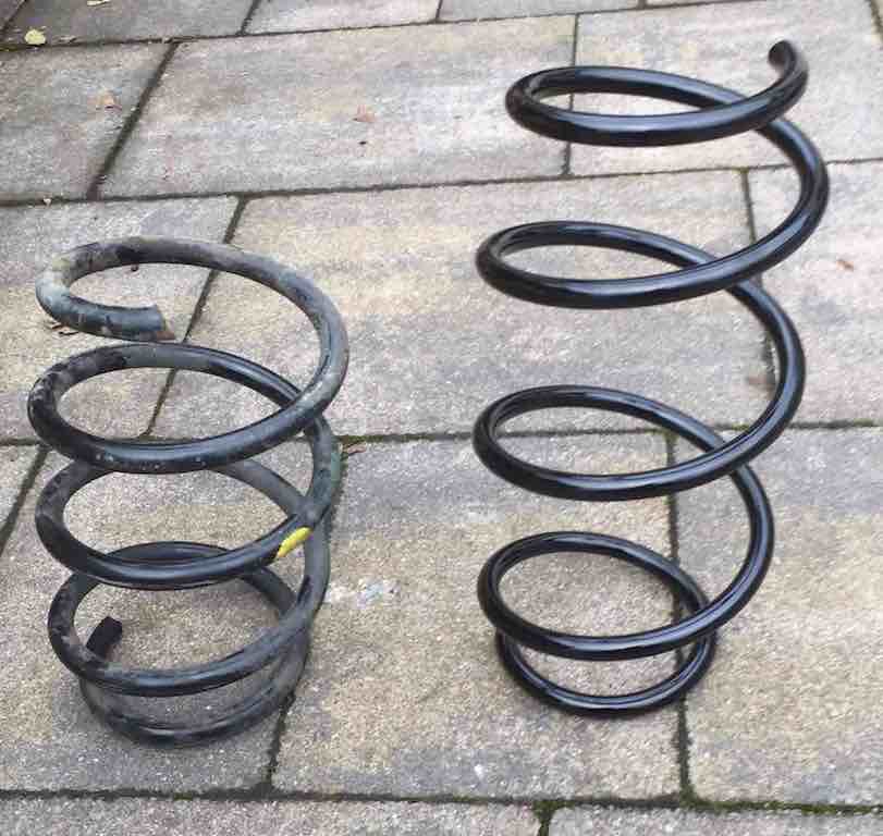

...bei mir sind inzwischen ALLE Federn gebrochen ohne dass ich etwas Besonderes machen würde. Fahre nie voll beladen oder über unbefestigte Straßen. Könnte...! Ist immer nur ein kleines Stück von der untersten Windung.
Habe jetzt nach meiner Schlüsselnummer 3333 APY Monroe SP3801 bestellt, sehen aber völlig anders aus als die Originalen. Bin verunsichert ob das passen kann.

dann ist meiner wahrscheinlich auch GT :idea: - aber warum führt die Schlüsselnummer dann zu den falschen Monroe Federn?
Was für einen Eibach Satz bräuchte ich denn da?
Danke nochmal für die Hilfe

Es steht doch extra dabei, für Fahrzeuge mit Standardfahrwerk. Bei den Bremsen ist es auch so, der GT hat vorne größere Scheiben.
hier die Federn,
https://www.berlin.de/special/auto-und- ... -GRANDTOUR
oder hier für 127€
https://www.autoteile24.de/artikeldetai ... 1530-13271
klaus.s
Beiträge: 398
Re: Federbruch an HA
Beitragvon GeorgW » Samstag 9. Dezember 2017, 16:07
Deine Federn sind vom GT, erkennbar an der grün-gelben Markierung. Leider werden online oftmals nur eine Art Federn angeboten, es gibt aber mindestens 10 Varianten.

...dann will ich das mit den Eibach Federn nicht, wo bekomme ich dann passende Federn für die Vorderachse. Der Farbcode auf den alten Federn war gelb - grün.
Bei den Ganzen mir bekannten online Händlern ist keine Farbcode Auswahl möglich und die Suche nach Schlüsselnummer scheint ja auch nicht zu funktionieren! Siehe Monroe SP3801
Und bei Renault direkt ist es unverhältnismäßig teuer. 162,86 plus Steuer für eine Feder der HA.

Die Federn sind vorne und hinten anders, die Standard sind falsch, entweder Eibach oder Original. Die GT Federn gibt es (soweit mir bekannt) nicht im Zubehör.
Wo liegt das Problem beim Eintragen, kostet 40€ und gut ist.
