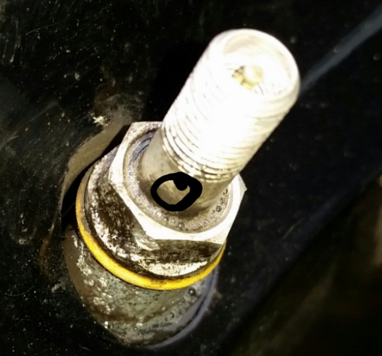

Hallo Forumsgemeinde,
habe seid kurzem festgestellt, dass ich Reifendruck verliere. Nach ca. 4 Tagen sinkt der Reifendruck auf unter 2 Bar. Am Reifen konnte ich keine Beschädigung feststellen. Jedoch ist nach dem aufpumpen am Ventil, wenn ich etwas Spucke auftrage festzustellen, daß an der Ventilseite Bläschen auftreten. Dort ist ein winziger Riss festzustellen . Der Reifendrucksensor funktioniert. Meine Frage ist nun wie ich den Ventil am kostengünstigsten zu erneuern ist?
Hier noch ein Bild und die schwarze Markierung und die Bläschen auftreten.
Danke für eure Rückmeldungen.
Der schwarz markierte Bereich markiert die winzige Austrittsstelle

Beitragvon drumtim85 » Montag 23. März 2015, 08:46
Du kannst einen Überholungssatz für das Ventil kaufen. Der Reparatursatz hat die Nummer: VDO S180084500A
http://www.ebay.de/itm/Reparatursatz-Radsensor-Reifendruck-Kontrollsys-VDO-S180084500A/161456882588?_trksid=p2054897.c100204.m3164&_trkparms=aid%3D222007%26algo%3DSIC.MBE%26ao%3D1%26asc%3D20140407115239%26meid%3Dd42e26b59c46480c9ff0359cf048c583%26pid%3D100204%26rk%3D4%26rkt%3D30%26sd%3D181590125132
Der Reifen muss runter und das Ventil inkl. Sensor muss ausgebaut werden. Dann einfach den Sensor mit dem Überholungssatz verheiraten und wieder alles zusammenbauen.

Beitragvon GT-Fahrer » Montag 23. März 2015, 22:25
Versuche doch einfach mal die Mutter nachzuziehen. Aber bitte nicht mit roher Gewalt. Kontrollieren ob es was bringt kannst du ja auch sofort.

Beitragvon drumtim85 » Dienstag 24. März 2015, 07:59
So verschmutzt wie das ist, bekommt man es mit nachziehen wahrscheinlich nicht dicht.

Beitragvon Markus01 » Donnerstag 26. März 2015, 00:21
Kann ich bestätigen, nachziehen wird eher zur Zerstörung führen. Winfach neues Kit bestellen und alles neu machen dann sollte das wieder passen.

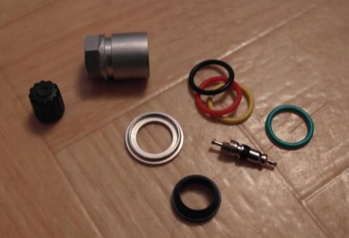

Beitragvon jacck82 » Freitag 27. März 2015, 20:37
habe nun das Reperatur-Kit bestzellt. habe aber gedacht, dass das Ventilgehäuse mit dabei wäre.
Wo kann ich dieses Ventilgehäuse bekommen??
Das ist das bestellte Kit.

Beitragvon Markus01 » Freitag 27. März 2015, 21:01
Dann gibt es nichts anderes als ersetzen, wie das passiert ist bleibt spekulation. :wink:

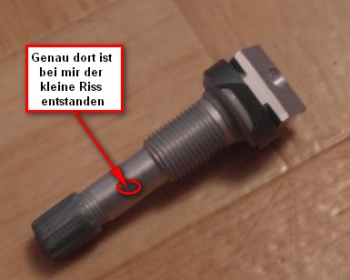

Beitragvon jacck82 » Freitag 27. März 2015, 21:02
Kann ich hier diesen Ventilschaft bestellen und den sensor hier befestigen??

Beitragvon Markus01 » Freitag 27. März 2015, 22:50
Ich habe diese bestellt
http://shop.auswuchtwelt.de/index.php?a=5314&n=1&r=5
Rein von der Optik sollten die von Ebay auch passen ;)
