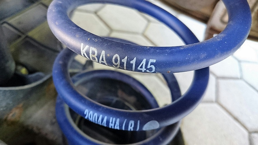

ich fahre einen Laguna 3 Grandtour 2.0 dCi Bj. 2011 ohne 4 Control. Da ich auf dem Auto 19 Zoll mit 235 / 35 / 19 fahre war der Abstand Reifen / Radlauf viel zu groß. Daher habe ich den Wagen tiefer gelegt. Dazu habe ich mir neue Kayaba Dämpfer und die H&R Federn mit 35 mm Tieferlegung eingebaut.
Nun habe ich folgendes Problem:
Bei der Eintragung hat der TÜV-Prüfer festgestellt, dass die Federn hinten in den Aufnahmen zu locker sind und bewegt werden können.
Ich bin schon in Kontakt mit dem Händler und der wiederum mit H&R.

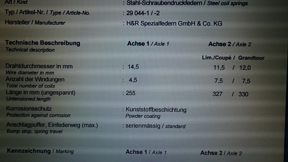

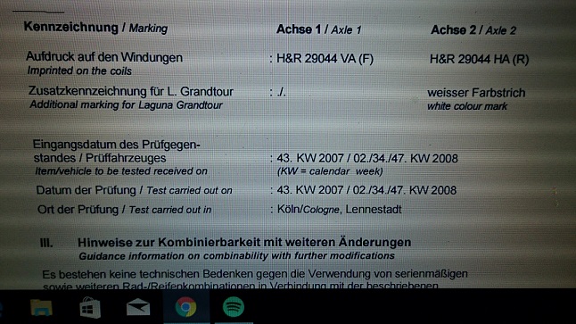

Meine Vermutung ist, dass mir die Federn für hinten vom Coupe/Limo geschickt wurden. Laut Gutachten sind die Federn für den Grandtour um 3mm länger, haben also mehr Vorspannung. Auf den Federn ist die Bezeichnung, ein Kreis und ein paar Daten aufgedruckt. Im Gutachten steht aber, dass die Federn für den Kombi mit einem "weißen Strich" gekennzeichnet sind.
Laut Händler wäre das mit dem Punkt angeblich richtig. Ich hab das Gutachten und ein Bild von den Federn hochgeladen. Hat jemand die Federn mit 35 mm von H&R verbaut und kann mir bitte ein Foto mit den aufgedruckten Daten posten damit ich vergleichen kann?
H&R will mit "Federdämmringe" schicken, was ich aber nicht ganz verstehen kann weil ich immer noch nicht glaube, das meine Federn die Richtigen sind.

Miss doch den Durchmesser Coupé/Limo 11.5mm zu Grandtour 12mm. Sollte am schnellsten gehen...
