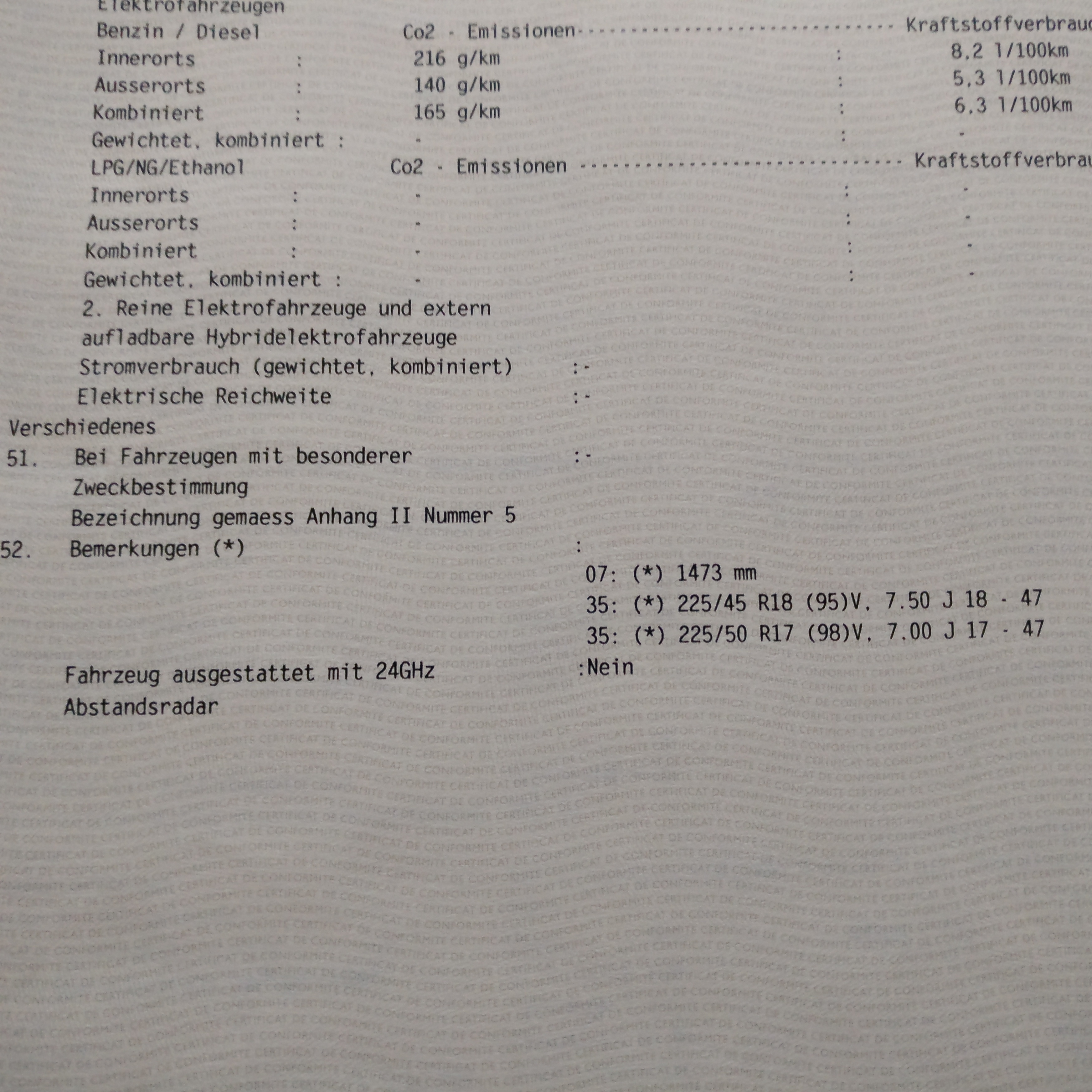

Hallo zusammen,
Ich wollte mir gerade neue Sommerreifen bestellen für meinen neuen Laguna den ich kommende Woche bekomme.
Leider liegt mir der Fahrzeugschein nicht vor.
Wenn ich Recht informiert bin benötige ich
225/45/r18 Reifen. Nur welche Speedindex Brauche ich für den Grandtour V sollte doch reichen?
Wie sieht es mit der Tragfähigkeit aus ich finde unterschiedliche Angaben von 91 bzw 94.
Habt ihr evtl. eine Reifen Empfehlung?
Besten Dank vorab.
Holon
Beiträge: 30
Registriert: Mittwoch 22. März 2017, 16:00
Re: Reifengröße, Speedindex und Tragfähigkeit Laguna GT 180d
Beitragvon Laguna-GT » Freitag 31. März 2017, 13:29
Also laut Übereinstimmungsbescheinigung für Renault KTD9´s geht folgendes:

Beitragvon Holon » Freitag 31. März 2017, 13:42
Ich danke dir
