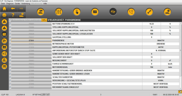

Beim Putzen bin ich auf den FSB-Schalter gekommen und die FSB hat gezogen, was laut dem Verkäufer ja eigentlich abgesteckt sein sollte. Nach Minutenlange betätigen der Schalter hat sich die FSB wieder gelöst. Es kam auch die Meldung „Parkbremse prüfen“ und ging wieder weg, nachdem sich die FSB gelöst hatte.
Ich kann also die FSB Manuel per Schalter lösen oder anziehen, dies funktioniert aber nicht immer zuverlässig. Es tritt sporadisch der oben genannte Fehler auf. Der Schalter blinkt ununterbrochen.
Automatische FSB Anziehen bzw. Lösen funktioniert nicht.

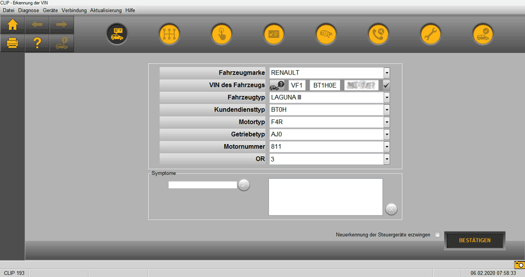

Ich habe mich im Internet schlau gemacht und mir den CAN CLIP aus Fernost bestellt. Es gibt eine YouTube Anleitung, wie man neue Steuerelement für elektrische Feststellbremse anlernen bzw. konfigurieren kann (https://www.youtube.com/watch?v=zkkPu6v1xu0).
Mit dem Erhalt der CAN CLIP habe ich mich sofort an die Arbeit gemacht und versucht die FSB zu konfigurieren. Egal was ich versucht habe, nichts hat funktioniert.

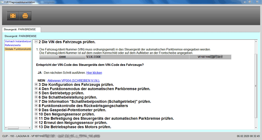

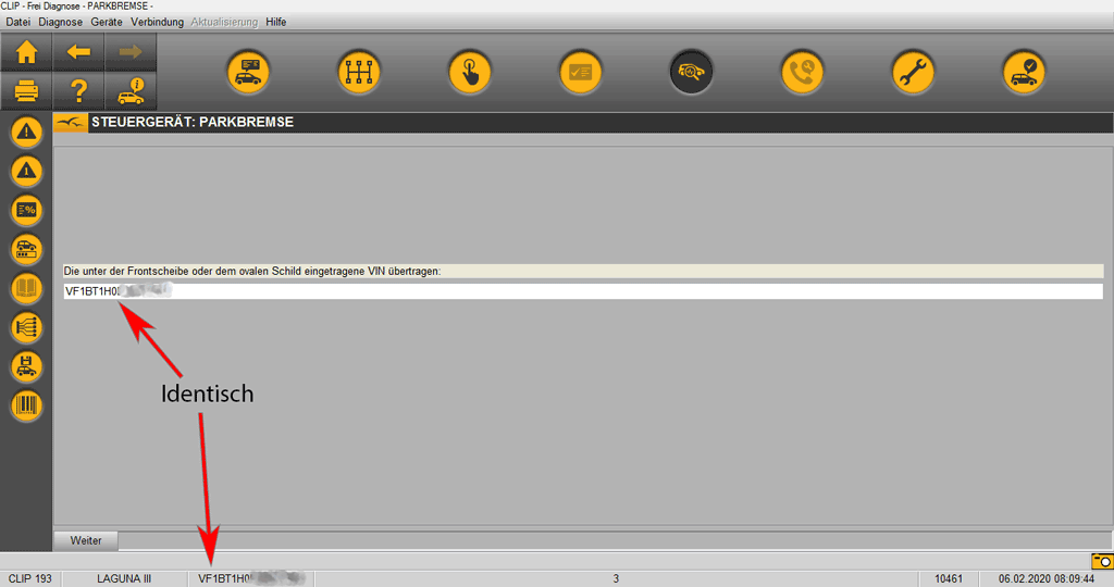

Die VIN von der FSB Steuerelement stimmt auch mit Fahrzeug VIN überein, habe davon leider kein Screenshot gemacht.

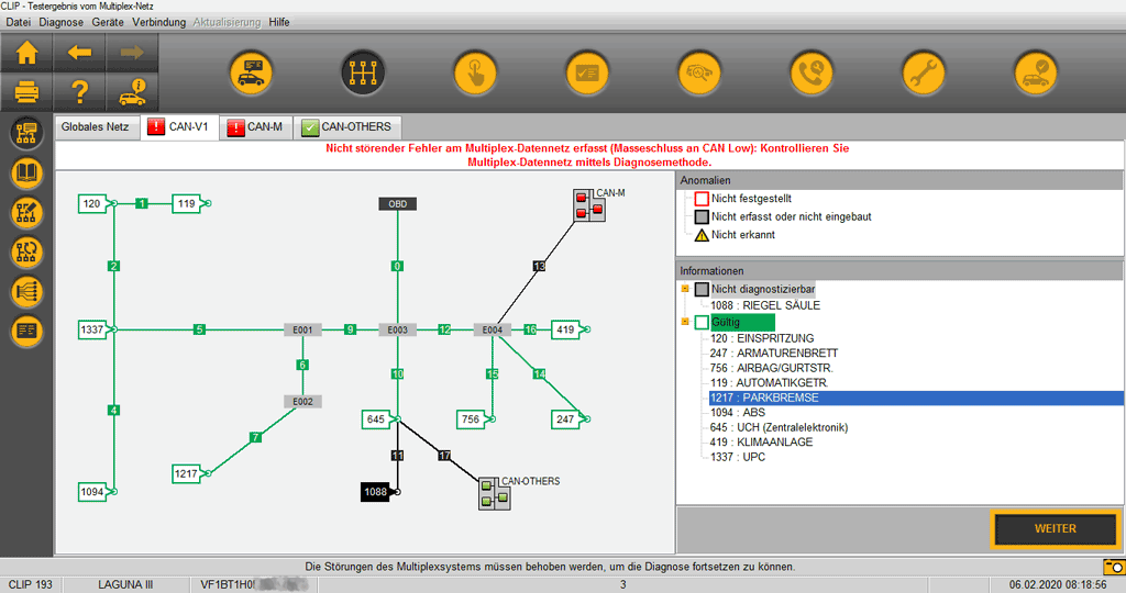

Laptop mit Win7 neu aufgespielt, CLIP installiert und mit folgenden automatisch ausgefüllten Daten verbunden
MULTIPLEX-Netz (Meldung „Massenanschluss an CAN Low“ soll bei China CLIP normal sein und keinen Einfluss auf die Funktionalität haben)

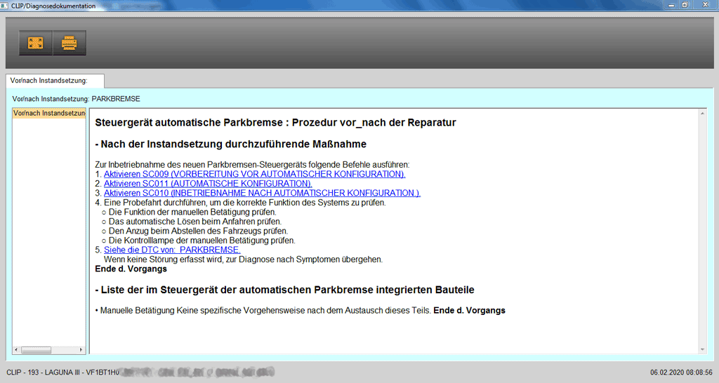

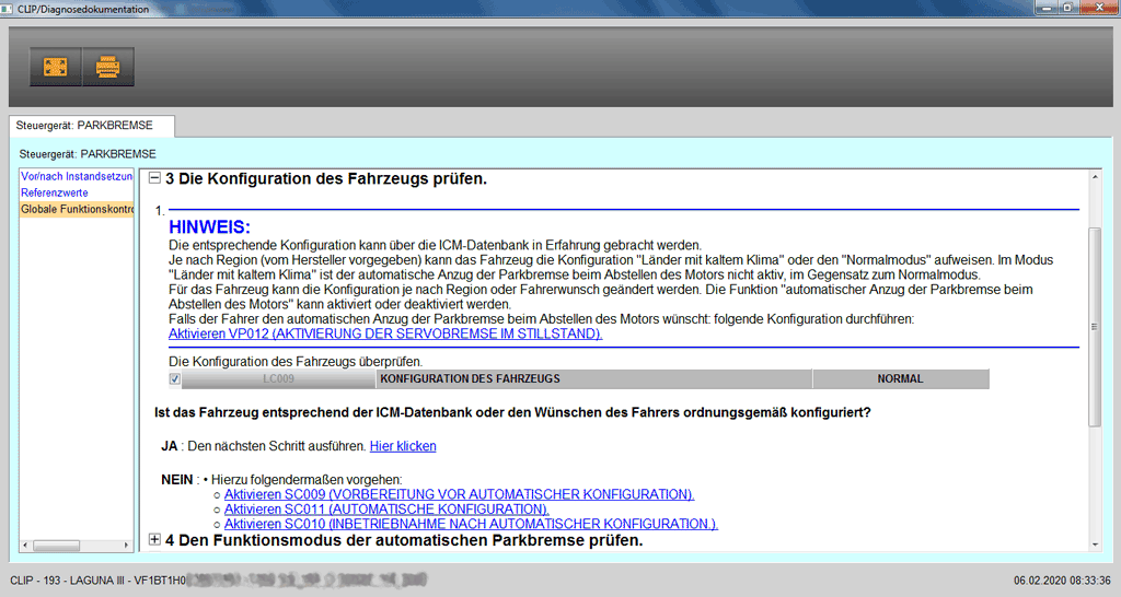

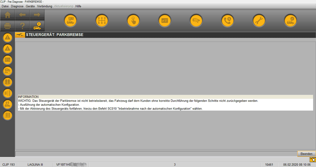

DIAGNOSEDOKUMENTATION – Vor/nach Instandsetzung: PARKBREMSE durchgeführt

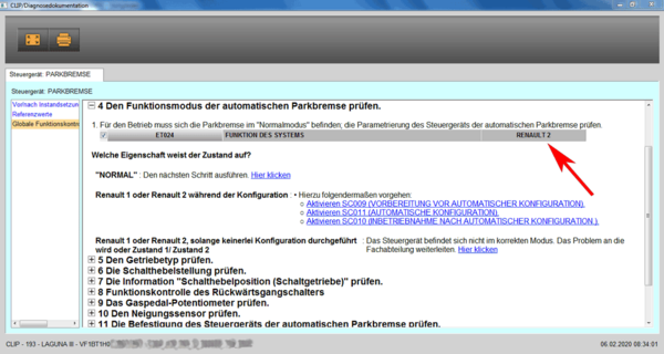

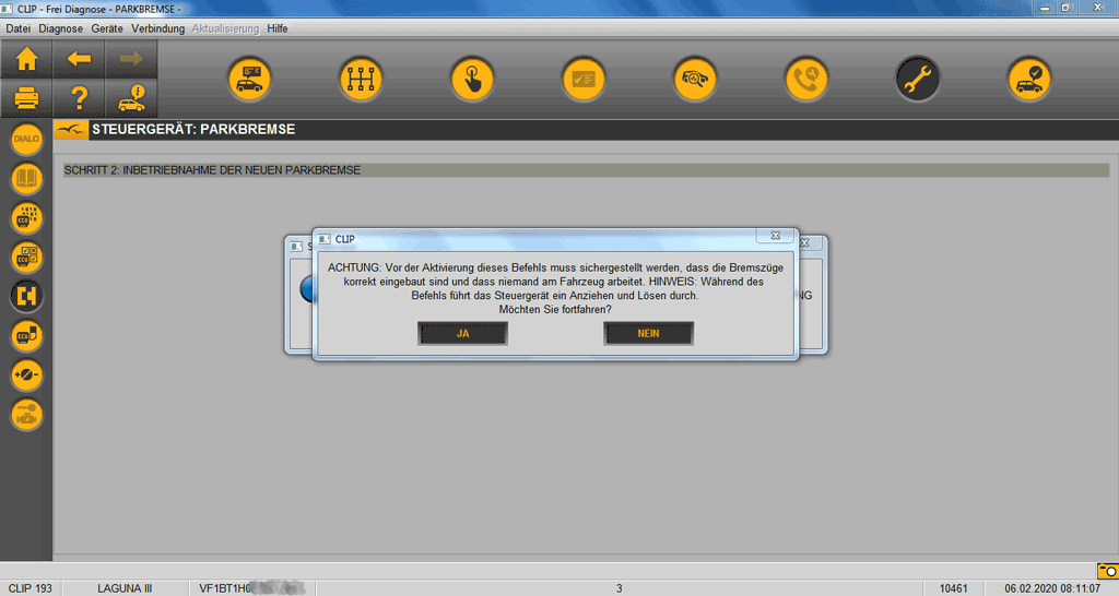

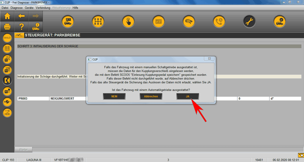

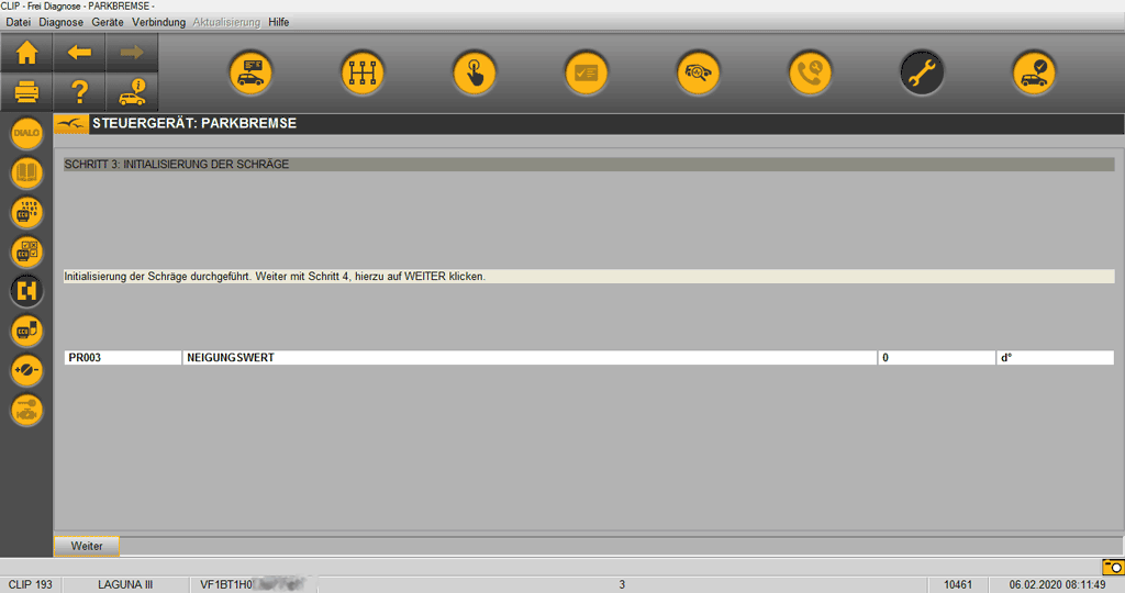

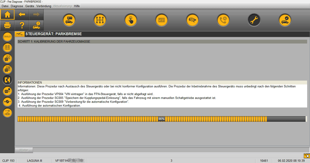

  • SC009

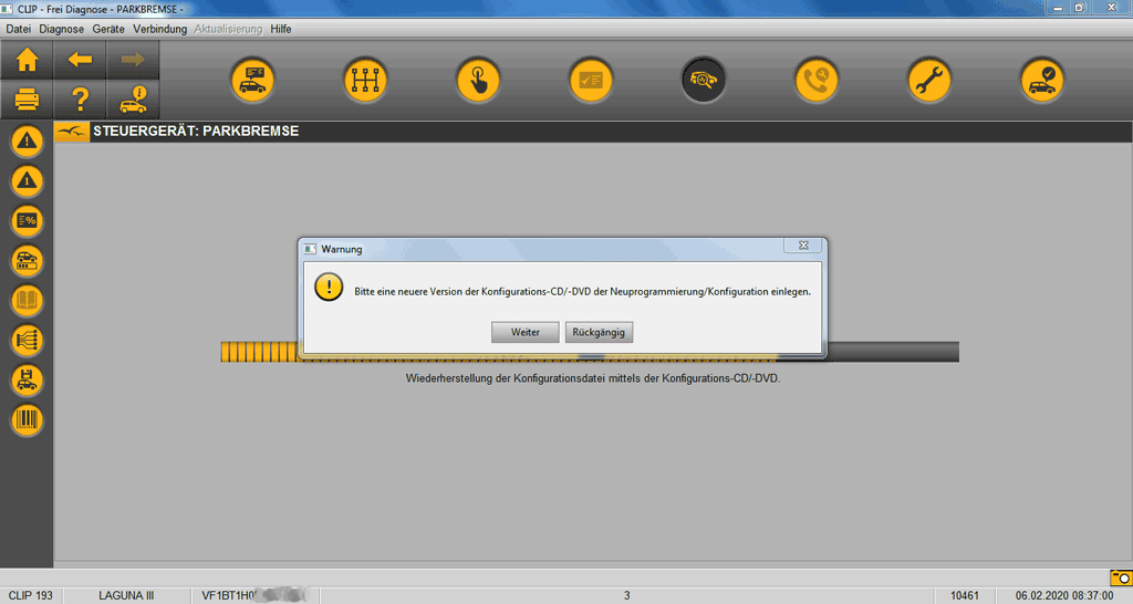

  • SC011 – geht leider nicht weiter, weil Clip nach irgendeinem Konfigurations-CD/DVD verlangt

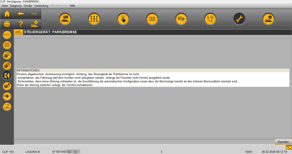

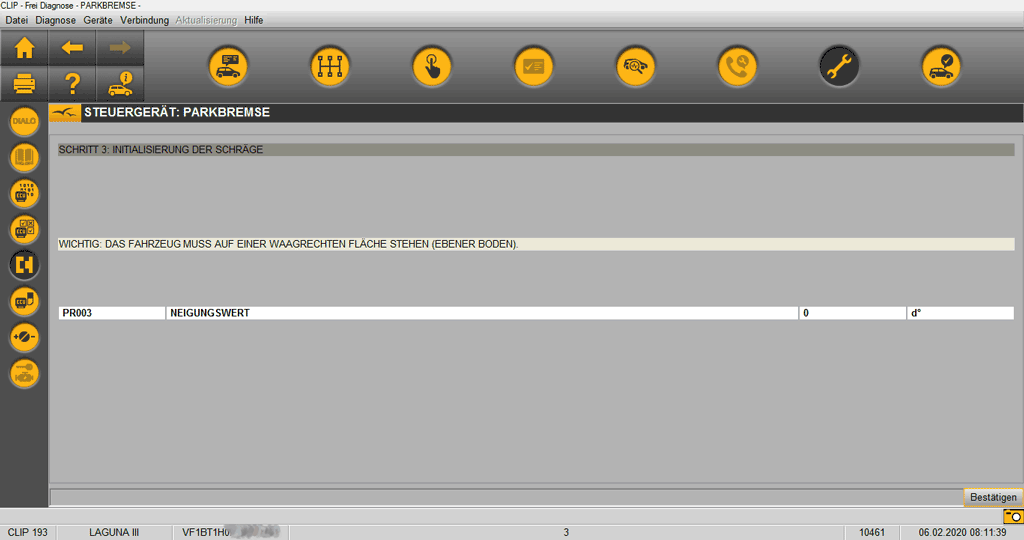

  • SC010 – FSB wird gelöst und angezogen bis es am Ende abbricht. Ich denke, weil SC011 nicht durchgeführt worden ist
ANZIEHEN und LÖSEN funktioniert ohne Probleme

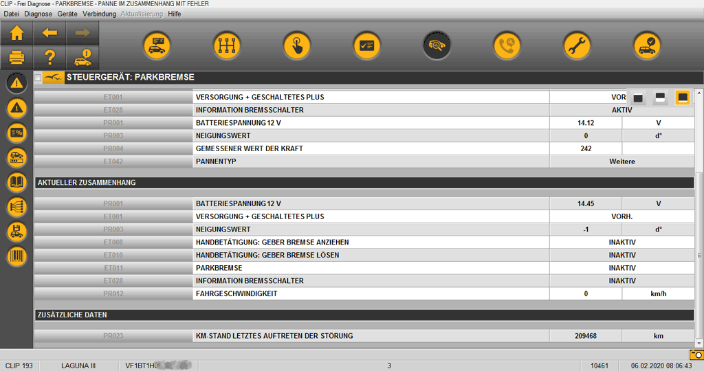

Beitragvon Tyra » Sonntag 9. Februar 2020, 17:05

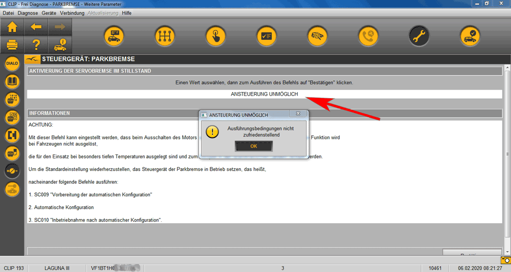

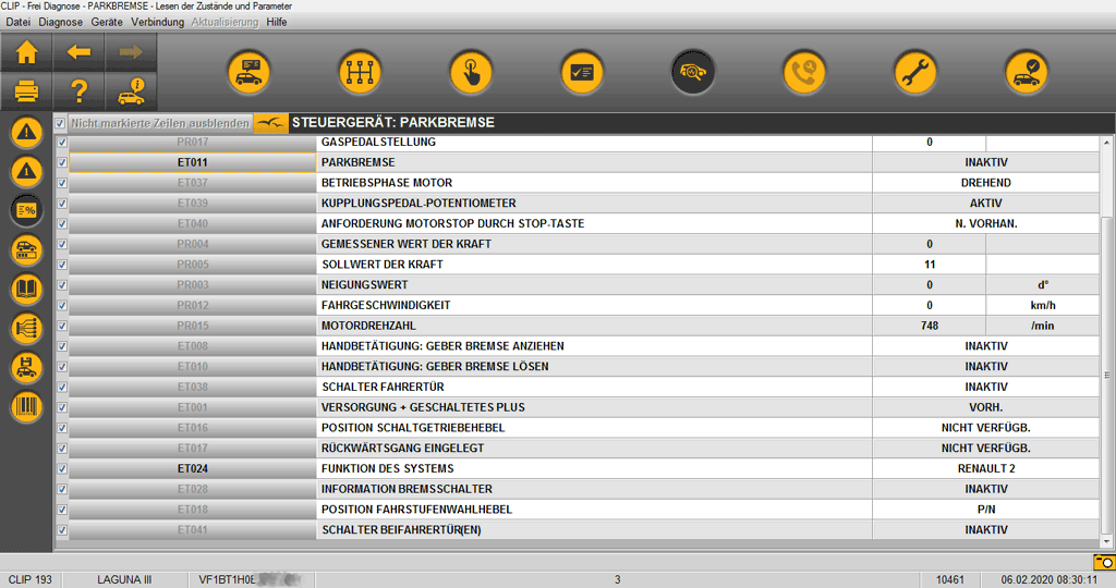

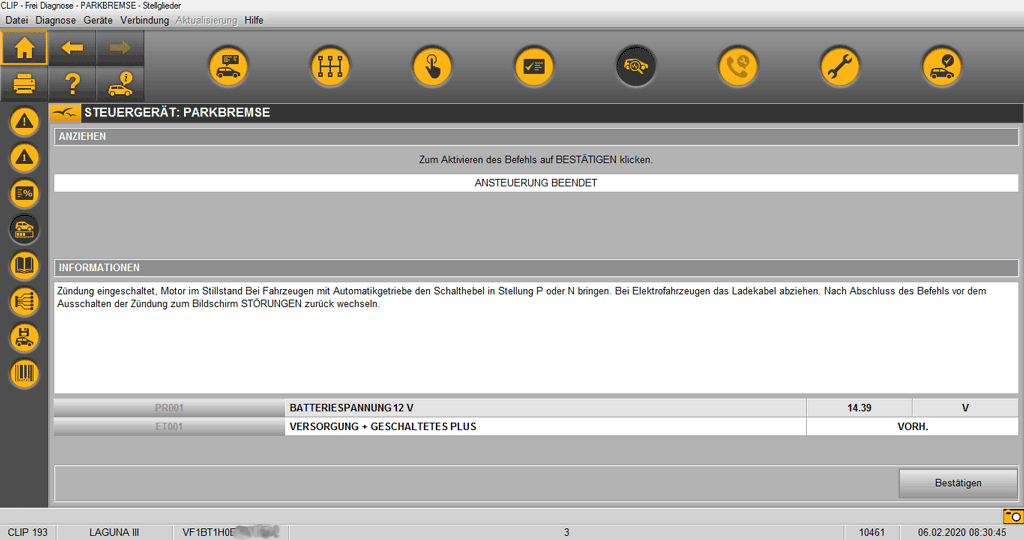

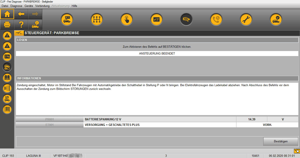

AKTIVIERUNG DER SERVOBREMSE IM STILLSTAND -> „Ansteuerung unmöglich“

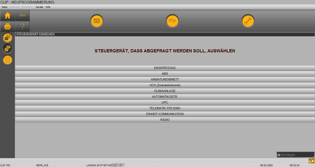

In CLIP-ReProgrammierung wird die Parkbremse nicht angezeigt

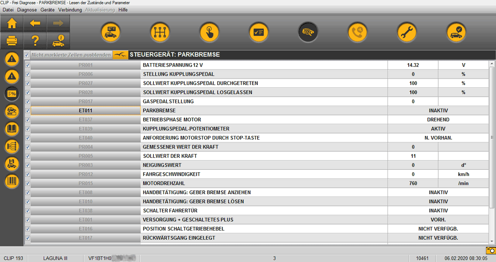

PARKBREMSE – Zustände und Parameter

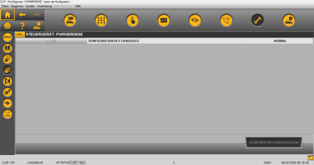

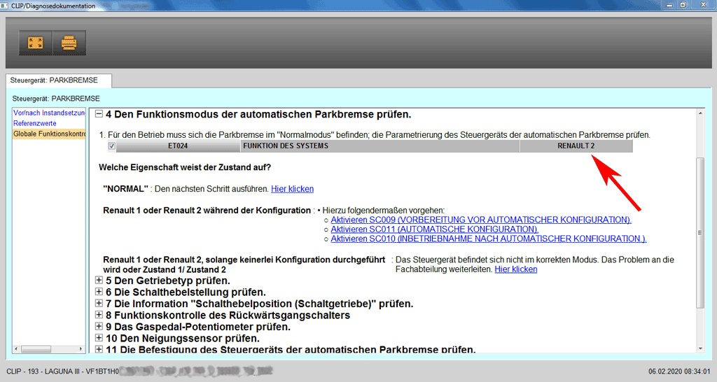

PARKBREMSE - Konfiguration

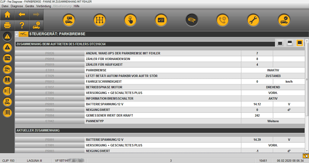

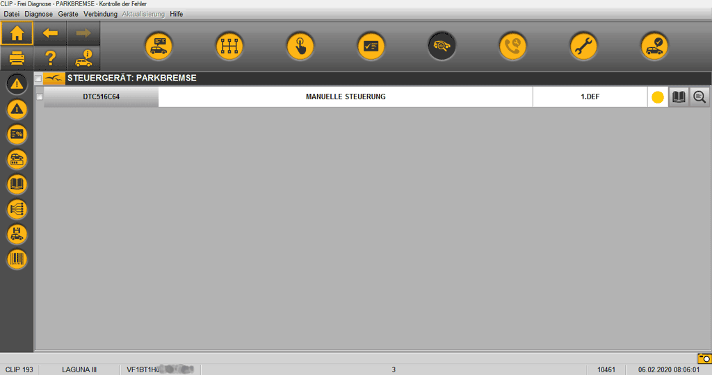

PARKBREMSE – DTC516C64 (Fehler)

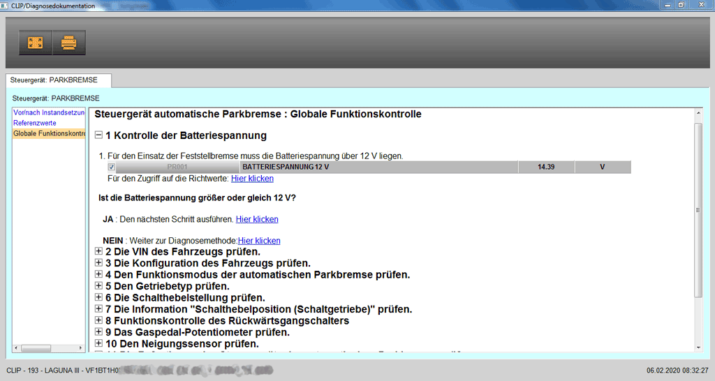

Steuerung automatische Parkbremse: Globale Funktionskontrolle
Alle Punkte bis auf „4 Den Funktionsmodus der automatischen Parkbremse prüfen.“ sind OK.

2. Ich habe auch in einem anderen Forum gelesen, dass man die Notentriegelungskabel an der FSB ziehen muss, damit man es neu lernen kann? Stimmt das?
3. Muss ich die Konfigurationen vom alten FSB auf die neue übertragen, wenn Ja wie?

Ohne SC011 wird das nichts werden.
Und diesen Befehl kannst du nur mit renault Zugang ausführen, da der Clip ne Verbindung zu den Servern aufbaut und sich die nötigen Informationen holt und das aufspielt.
Also auf zu renault.

Nur den Fehler PARKBREMSE – DTC516C64

Natürlich kann man das Gerät selber konfigurieren. Man brauch weder eine Serververbindung noch Renault dafür.
Das Zauberwort lautet "Reprog 179"

kitt2011 hat geschrieben:Natürlich kann man das Gerät selber konfigurieren. Man brauch weder eine Serververbindung noch Renault dafür.
DANKE DANKE DANKE kitt2011. Dein Tipp war goldrichtig und deine schnelle PN hat mich ans Ziel gebracht :wink:
Jetzt mal hier die Lösung für alle anderen, die auch das gleiche Problem wie ich haben:
- Es liegt am SC011 - Wenn DVD verlangt wird, Reprog DVD einlegen (ich habe die Version 175 benutzt, soll auch laut kitt2011 auch ältere funktionieren). Wichtig kein ISO mounten, sondern DVD brennen und bei Aufforderung DVD einlegen und auf "Weiter" klicken.
- Danach nur noch SC010 ausführen und voilà ES LÄUFT lol

Zum lösen der Handbremse muss das Steuergerät vermutlich angelernt werden damit es die Werte des Kupplungspedalsensors bekommt.
