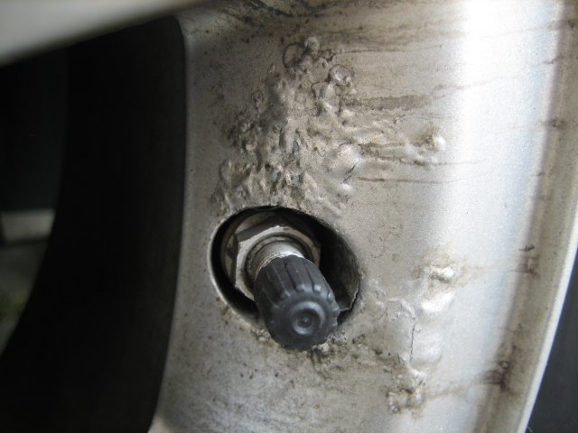

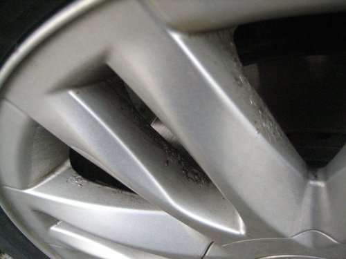

Ich hab meine Winterreifen auf den Long Beach 17'' Alufelgen. Sind seit Auslieferung im Mai 2008 als Winter-Alufelgen im Einsatz. Jetzt hab ich da ziemlich unschöne Lackblasen entdeckt. Meine Werkstatt meinte nur, ich solle mich direkt an Renault wenden und auf Kulanz hoffen ... :hmm:
Schon mal jemand sowas gehabt? Reaktion von Renault?

na die sind ja fast 5 Jahre alt, kauf dir neue, die haben ihr Leben gelebt, was erwartest du denn?

Ich würde mich da auch mal direkt an Renault wenden. So sollten Felgen nach 5 Jahren nicht aussehen, zumal ja keine Beschädigungen zu sehen sind.
Da sind die Felgen scheinbar nur von Vorne Richtig Lackiert und so ist dann das Salz von Hinten Drunter gezogen.
Wäre jedenfalls eine Erklärung.

Was das angeht ist Renault sehr gut fahr erst zu Renault und dann ruf Renault Deutschland an 02232/737600
Und frage dann auf kulanz an

Bei meinen InterLargos Felgen löst sich nach einem Winter auch der Lack! Will versuchen was über Garantie zu machen!

mein Sohn hatte nach einem Winter auch schon die "Würmer" unter dem Felgenlack. Renault lehnte jede Kulanz/ Reklamation ab.
Seine Anwältin hat dem ganzen Treiben dann ein Ende gesetzt- Renault hat 4 neue Felgen spendiert. Kosten 1400€.
Damit das nicht noch einmal passiert habe ich sie vor der Montage noch einmal ordentlich und wintertauglich lackiert.

das Alufelgen nach einem Jahr schon oxidieren kann nicht "Stand der Technik" sein. Zumal bei den Preisen für einen Neuwagen. Meine originalen Winter- Alus ( Inka- RX4) fahre ich jetzt seit 8 (Acht) Jahren- keine Oxidation.
Renault kanns doch oder konnte es. Der Sparzwang ist nach Kühlern usw. jetzt bei der Felgenlackierung angekommen. Aber wo ist die Grenze des Sparwahns?

Also meine fast 10 Jahre alten Alus sehen nach 2 Wintern auch recht schlecht aus :WUT:
Mehr als auch im Winter 2-3 mal im Monat waschen fahren, kann man nicht machen.
