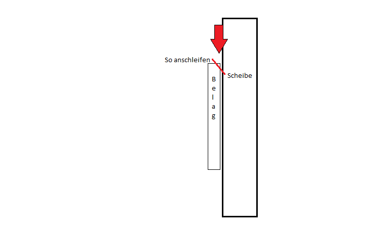

Nehmt die Beläge einfach mal raus, und schleift die Kanten entwas schräg an.
Hat den Grund, dass der Belag nicht exakt im 90 Grad Winkel auf der Scheibe liegen sollte, denn daher kommt das Quietschen.

@Laguna-GT:
Mir erschließt sich nicht der Sinn, die Beläge auf der Anlaufseite mit einer Phase zu versehen. Davon gleiten sie, ist die Scheibe nicht gelocht, doch bei Regen lediglich stärker auf dem Wasserfilm auf (und quietschen dann nicht :-) ).

Beitragvon Laguna-GT » Freitag 31. Januar 2014, 11:57
Das würde voraussetzen, dass dein Wasser eine Viskosität wie Öl hätte...
Wir reden hier immer noch von lediglich Wasser und einer Bremsanlage, die mit hohem Druck funktioniert.
Bitte die Relation nicht aus den Augen verlieren ! Zumal diese Vorgehensweise in jeder Werkstatt Anwendung findet !

Beitragvon drumtim85 » Freitag 31. Januar 2014, 13:25
Die original ate Belägel haben die beschriebene Fase auch.

Mit dem anschleifen ist ne gute Idee, machen wir bei uns auf Arbeit immer so! Schreibt der Hersteller wo ich Arbeite auch als erste Maßnahme vor!
Hab das quitschen bei mir auch so weg bekommen!
Und das reinigen der Bremssättel ist ja selbstverständlich wenn man die Klötze raus nimmt.
