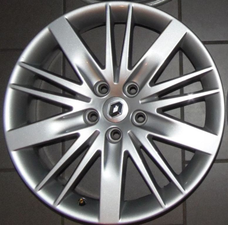

Hallo Leute,
ich habe mal vor längerer Zeit einen Satz original Renault Celsium 18"-Felgen (Teilenummer 403000045R, 7,5Jx18 47, siehe Anhang) wirklich günstig geschossen. Nun plante ich diese Felgen auf meinen Laguna aufzuziehen - "kein Problem" dachte ich mir, da diese damals auch in der Preisliste dabei waren - aber weit gefehlt.
Auf meinen Renault Laguna III Grandtour (Modell Initiale, 2.0T, EZ08/2008, HSN "3333", TSN "APW") dürfen nur 16 Zöller und 17 Zöller gefahren werden. Laut meiner Renaultwerkstatt sind diese 18 Zöller auch auf den gleichen Wagen mit 3.0l und 3.5l Motor eingetragen, sowie beim GT sind sie wohl serienmäßig eingetragen.
Leider erhalte ich von Renault eine ABE für die Felgen (es gibt für die Felgen Celsium keine eigenen ABE, da diese "im Rahmen der Gesamtbetriebserlaubnis der Fahrzeuge abgenommen wurden"), auch ein Festigkeitsgutachten gibt es nicht. Und "man wisse nicht mehr, welcher Zulieferer diese Felgen damals hergestellt hat" - ich kann also den Hersteller nicht ausfindig machen um diesen zu kontaktieren.
Meine Idee ist es nun einen Eintragsungs-Versuch zu starten, in dem ich versuche zu belegen dass die Felgen auch auf anderen -baugleichen- Wagen gefahren werden dürfen.
Findet sich hier im Forum jemand bei dessem Laguna III (Vorzugsweise BJ2008) 18" Reifengröße / 18" Felgen standardgemäß eingetragen sind und welcher auch gewillt ist mir eine elektronische Kopie seiner COC-Papiere (evtl. auch Fahrzeugschein) zu überlassen?

Beitragvon thestormbringer » Montag 14. April 2014, 15:14
War heute beim TÜV. Das wurde runtergedampft auf "Ohne (Tragfähigkeits-)Gutachten, keine Eintragung." :(
Tjo... Hat jemand sowas für diese Felgen rumliegen? :P
