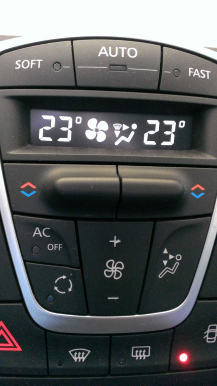

das Gebläse meine Klimaanlage ändert manchmal im manuellen Modus seine Drehzahl.
Soll heißen mal mehr Luft mal weniger.
Ist das normal?
Einstellungen siehe Bild. Außentemperatur war 32 Grad.

Ich stell die auf Manuell, weil ich selbst bestimmen möchte wo die meiste Luft und vor allem wieviel Luft kommt.
Das Foto entstand wo "Brust und Scheibe und Fußraum" ausgewählt war, weil es dort auch vorkommt, daß sich das Gebläse selbstständig verändert.
Normalerweise steht die Luftstromrichtungseinstellung auf Fußraum und im automatikbetrieb ist der Fußraum meist nur unterversorgt.
Und wenn ich Fußraum auswähle und manuell wird trotzdem die Gebläseintensität von der Steuerung oder Regelung selbstständig verändert.
Aber warum ?
Ist was defekt?

Das ist so gewollt. Der Temperatursensor im Fuß des Innenspiegels bleibt trotzdem aktiv. Wird die gewünschte Soll-Temperatur erreicht, wird die Lüftungsstärke verringert um zum einen Energie zu sparen, zum anderen aber das Geräuschniveau zu verringern.
Es kann sein, dass der Lüfter immer auf voller Stärke läuft wenn man als Temperatur "LO" einstellt.
