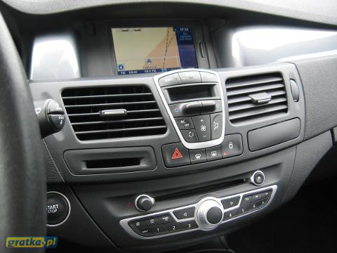

mein Carminat (TomTom Navi, Bose Soundsystem) hat einen Wackelkontakt in der Beleuchtung.
Bei holpriger Straße blinkt der große Drehkopf in der Mitte und die 4 Tasten drumherum. :(
Jemand eine Ahnung ob man das beheben kann? Kann man (als Laie) das Ding auseinander nehmen und den Wackler beheben?

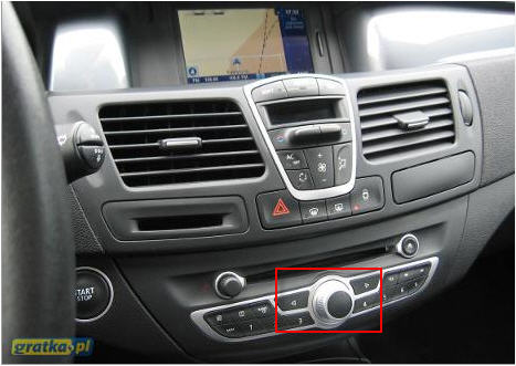

zeig mal, welche Stelle du meinst, das dort blinkt.

Beitragvon EyJay » Mittwoch 20. Januar 2016, 06:50
hoffe man sieht es...

Beitragvon EyJay » Mittwoch 27. Januar 2016, 07:43
Moin, Danke für die Antworten..
Doch, doch, da sind alle Tasten beleuchtet und auch dimmbar mit der Instrumentenbeleuchtung.
Warum allerdings nur der mittlere Block einen Wackler hat, bleibt wohl ein Rätsel.
Ich war bei Renault :o Aussage? Na, ratet mal... "Da kann man nix machen, gibt es nur komplett" :x :P
Ich denke ich werde da mal warten bis nix mehr leuchtet.. und dann ein Tauschgerät suchen.
