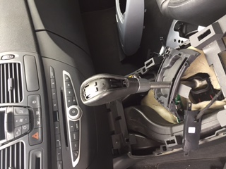

Beitragvon Mo94 » Dienstag 17. Mai 2016, 17:57
Hallo liebe Laguna fans,
wollte bei meinem Laguna Coupe den Innenraum optisch etwas Aufwärten. Alle silber verbauten Teile wollte ich schwarz lackieren. Dazu bräuchte ich eure Hilfe!
Weiß einer wie ich die Mittelkonsole ( Was bei mir silber ist ), also wo der Schaltknauf sitzt ( Automatik ), ausbauen kann, damit ich das komplette Plastik Teil entnehmen kann?
Habe es jetzt mehrfach, ohne Erfolg, probiert.
Mit besten Grüßen
Mo94
Mo94

Beitragvon Laguna-Le-3 » Mittwoch 18. Mai 2016, 18:28
die Demontage ist eigentlich kein Problem, hatte meine schon ein paar mal ausgebaut.
Also die Armauflage noch oben klappen. Dann mit einem Montierhebel aus Kunststoff oder Alternativ einen kleinen Schraubendreher mit etwas Stoff umwickeln und los geht's.
Dann beginnst du an den beiden schmalen Enden vorsichtig mit dem Hebel drunterzufahren und hebelst nach oben. Dann rasten die ersten Nasen schon raus. Wenn die Ersten raus sind kannst du dann mit den Fingern weiter machen und einfach mit kurzen aber kräftigen Ruck nach oben dich bis Richtung Schaltknauf vorarbeiten. Weggebrochen ist noch nichts das Ding ist ziemlich Robust. Eigentlich eine Sache von einer Minute.
Wenn das Teil dann locker ist die Steckverbindung vom Schalter des Tempomat und der Handbremse lösen. Und vorn dann vom Zigarettenanzünder. Wenn du den Naviknubel hast den auch noch.
Über die Demontage des Schaltknauf bei Automatik kann ich nichts sagen, da ich von Hand schalte.
Ich hoffe ich konnte dir etwas weiter helfen. Es ist wirklich einfach.
Viel Glück
Laguna-Le-3

Beitragvon Mo94 » Donnerstag 19. Mai 2016, 19:12
top! hat geklapt
