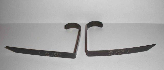

Beitragvon ActiveDrive » Dienstag 23. April 2013, 20:59
mit diesem Werkzeug könnt ihr den Radio rausziehen.
Wie gross ist die Schaumstoffwurst,die ihr zwischen Armaturenbrett und Frontscheibe stopft?
