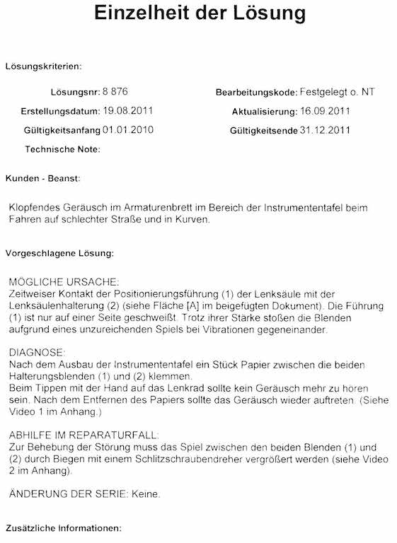

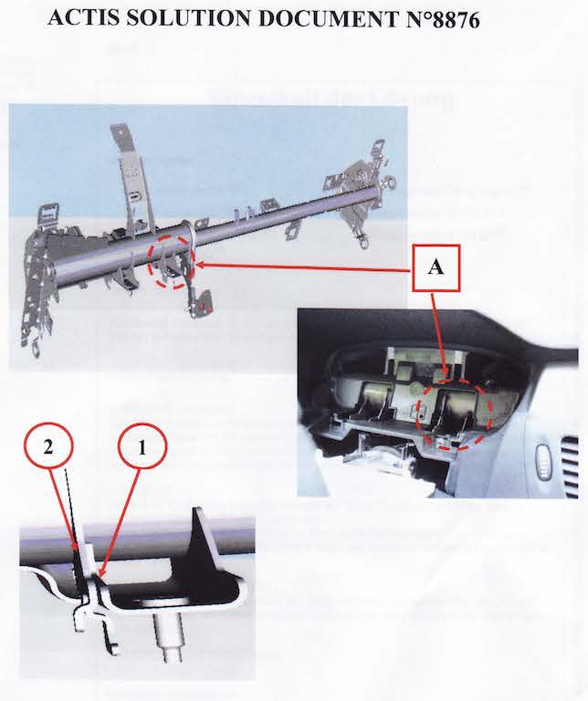

Beitragvon Flinti » Montag 6. Februar 2017, 01:18
könnte eventuell nützlich sein, der Ausdruck des ACTIS 8876.
Greetz
Flinti
Beiträge: 16
Registriert: Mittwoch 7. Dezember 2016, 20:40
Re: Klappern, Knarzen Armaturenbrett im kalten Zustand
Beitragvon drumtim85 » Montag 6. Februar 2017, 07:51
Das geht auch, bringt aber nicht so viel wie die Dichtung. Ich habe beide Varianten schon ausprobiert.
