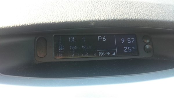

Ich bin seit Februar Laguna Besitzer und mich stört seit längerem das defekte Radio-Display (siehe Foto). Die Störung tritt nur bei hohen Temperaturen auf (ab ca. 25°C), somit besteht keine Eile.
Mein Vertragshändler hätte mir den Tausch (Material und Einbau) um 70€ angeboten - das geht selbst sicher billiger? Nachdem er für den Einbau ca. 15 min Veranschlagt hat, müsste das auch selbst zu schaffen sein? (Zufällig wer Erfahrung damit? :idea: )
Ich habe schon gegooglet, doch leider finde ich nichts brauchbares. Kann mir irgendwer einen Tipp geben, wo ich das als Ersatzteil günstig bekomme (zB eine Homepage)?
Die Bezeichnung des Displays müsste lt. Händler-Kostenvoranschlag sein: 28 03 400 27R - Display UA86
Vielen Dank schon mal für eure Hilfe,
lg Steve-o
Foto Defektes Display

Wie man beim Laguna da ran kommt, habe ich noch nicht ausprobiert. Aber das Display ist nur über Schrauben und Stecker mit dem Auto verbunden.
Ich würde mal die Autoverwerter fragen nach einem Ersatz. Da das das kleine Display ist, wirds sicher nicht teuer sein.
Beim Megane wars sehr einfach zu wechseln und ich glaube nicht, daß die sich für den Laguna eine komplett andere Technologie ausgedacht haben.
Suche hier mal nach Abdeckung Armaturenbrett, da gibt es sicher schon eine Anleitung .
Änderung:
Da muß eigentlich nur diese (bei Dir Aluzierleiste) abgehebelt werden. Darunter erscheint dann der Rahmen des Displays. Zum abhebeln sollte man irgendwelche Hebel aus Plasik benutzen und keinen Schaden zu verursachen.
