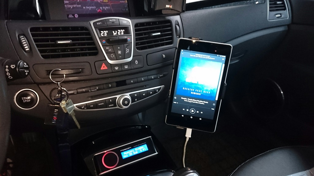

da ich zu dem Thema im Internet nichts finden konnte habe ich selbst eine Konsolte gebaut und ein Doppel Din Radio in meine Laguna 3 Grandtour verbaut.
Ich werde noch ein paar Bilder machen und noch einen kleinen Bericht schreiben.
Eventuell hat einer Interesse auch ein Doppel Din Radio zu verbauen.
Hier mal ein Bild was ich auf die schnelle gemacht habe.
Grüsse
Bastian

Aber die Konsole bauen... ? Aus welchem Material ?? Und wie hast du die Form für die Konsole hinbekommen ?
Hast du oben auch das Navibildschirm ?
Auch Rückfahrkamera..?
Detaiilierte Bilder wären interessant..

leider habe ich es noch nicht geschafft neue Bilder zu machen. Also der Grundaufbau der Konsole ist die Original Konsolte diese habe ich zerschnitten und den zwischenteil an die Form angepasst. Dies habe ich mit GFK Matten und feinspachtel gemacht.
Auf der rechten Seite habe ich noch eine USB Ladebuchse eingebaut. Das ganze ist dann zum Sattler gegangen und wurde mit Kunstleder bezogen. Hier noch 2 Fotos.
Das ganze Sollte so aufgebaut sein das man leicht in der Lage ist den Original Zustand wieder her zu stellen. Ich denke der Umbau auf das Original Radio soll nicht mehr als 1 Stunde dauern.
Das Radio ist ein Kenwood DDX5016DAB
http://www.kenwood.de/car/multimedia/moniceiver/DDX5016DAB/
Im ausgebauten Zustand:
Und nochmal ohne Kunstleder:

Aktuell wird das Handy über ein Kabel im Handschuhfach angeschlossen. Eventuell werde ich aber noch einen Bluetooth Adapter verbauen.
LAGUNA 3 GT Driver hat geschrieben:@Black_Dragon2
Was man an deinen Bildern nicht sieht, hast du eigentlich oben das orig. Navi Monitor oder nicht ?
Jetzt sieht man es. Nein dies hatte ich nicht mit drin.

Beitragvon Kla_Us » Sonntag 18. Dezember 2016, 23:16
Ich hab das Tablet mittels Halterung drin. Sollte zwar eingebaut werden, hab ich aber dann doch verworfen.
Das hat jetzt den Vorteil, das ich das Nexus mitnehmen kann.
