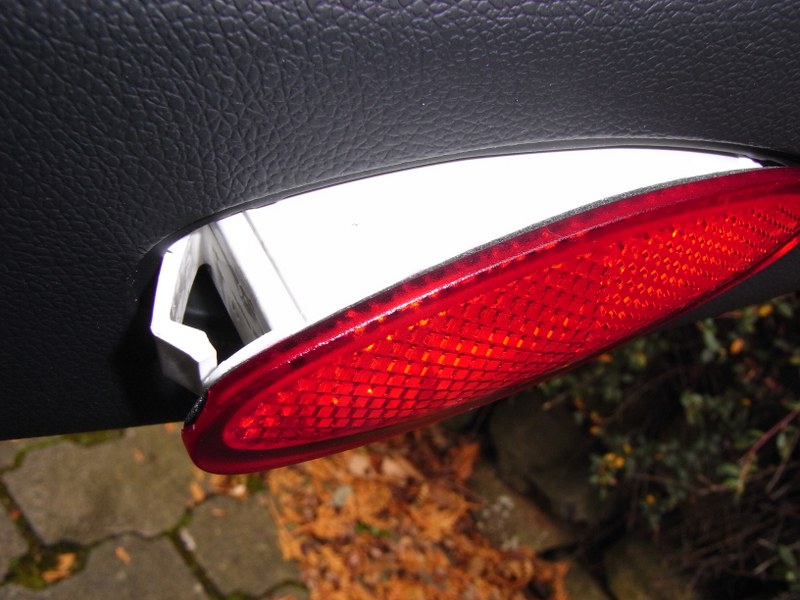

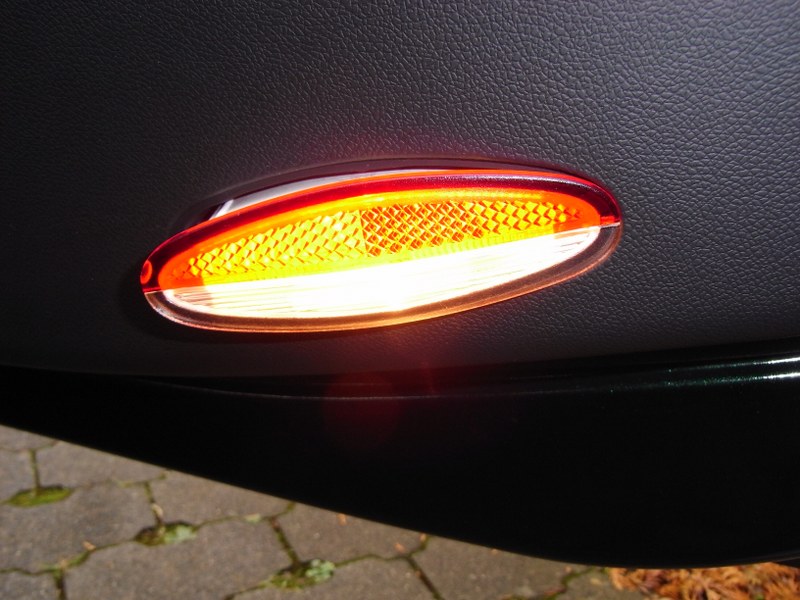

Beitragvon chnuby » Sonntag 18. November 2012, 19:57
haben alle keine mehr. Jedoch man kann es leicht nachrüsten. Kabelö verlegen 2 solche Buchsen von den vorderen Türen bestellen und die Katzenaugen hinten herausnehmen und durch diese ersetzen. Zeitaufwand für alles? ca. 2 1/2h davvon 2h Kabel sauber verlegen.
Re: Beleuchtung Fussraum nachrüsten
Beitragvon chnuby » Sonntag 18. November 2012, 20:34
Laut Software gibt es sie doch :-( nur in CH ab Werk in keinster Ausstattungsvariante und DE finde ich es auch nicht... Jedoch sind es wirklich die gleichen wie vorne.
Teilenummer: 8200003263
Kosten wären so ca. bei 40 sFr. (Paar)
Weiss nicht ob das das Coupe auch hat aber im hintenren Bereich kann man ebenfalls die Deckenleuchten von vorne nehmen.
26 43 000 03 R
Hier musst aber über 110 sFr. rechnen

Ich denke, dass die Seitenbeleuchtung in den Türen dafür sind um den Ausstiegsbereich bei geöffneter Tür zu beleuchten.
Hatte auch schon den Gedanken aber bisher nicht umgesetzt
wollte es evtl. mit kleinen LEDs an der Mittelkonsole machen.
Türbeleuchtung vorn, 8200003263
Katzenaugen in den hinteren Türen
