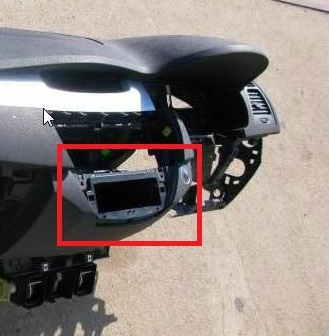

Hallo Zusammen,
kann mir jemand sagen woher ich einen neuen Radiorahmen für meinen Laguna 3 bekommen kann.
Der Händler kann sowas nicht besorgen, Schrotthändler vergeblich ... und ebay gibts das auch nicht; somit seit Ihr meine letzte hoffnung, dass meine Radio nicht immer rausfählt.
Kaputt gegangen ist es bei der Demontage des Radios.....
Danke

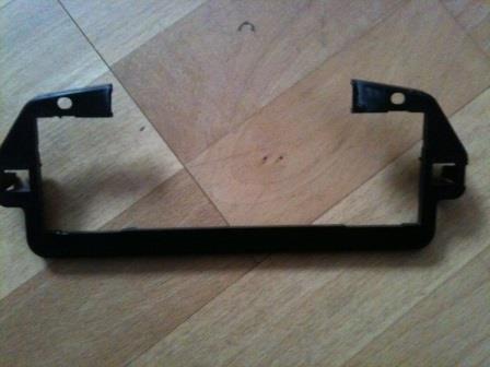

defektes Teil
was genau defekt ist

Hast du das Radio mit Gewalt rausgeholt?
Das Ding kannste mit Gewebe und Glasfaser-Spachtel/Harz wieder herstellen. Zur Not kannste auch einen Universal-(Metall)rahmen mit einlaminieren.

nein ich habe das ding in der Fachwerkstatt rausnehmen lassen; leider ohne Rechnung und nun steh ich dumm da.....
leider fehlt mir auch das Mittelstückl, daher ist kleben nicht drin.... und nicht nur dass, auch die clips an der rückseite sind weg....
-> ich benötige echt ein neues... als für ideen bin ich zu haben :-)
Werde mir aber mal einen Einbaurahmen universal zulegen und schauen ob das evtl funktioniert... danke für den tipp.

Stellt sich für mich die Frage warum du den Rahmen hast rausnehmen lassen? Verwendest du ein anderes Radio? Dann hast du ja wahrscheinlich eine Radioblende.
Die könntest du mit dem defekten Rahmen verkleben und noch einen Metall-Einbauschacht integrieren.

Beitragvon drumtim85 » Donnerstag 14. März 2013, 07:00
Hatten die kein Ausziehwerkzeug? Naja. Hält der Rahmen am Armaturenbrett? Ansonsten kleb ihn fest und zieh über die Befestigungshaken am Carminat halt Isolierband.
Dann drückste das Radio wieder in Position und es hält hoffentlich (Presssitz).
