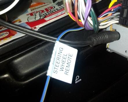

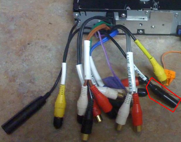

Schau aber, ob der Adapter für dein Radio passend ist. Es gibt Radios mit Klinke und es gibt welche, wo nur ein blaues Kabel mit "Steering Wheel Remote" am Radio ist

also erstmal danke für die gute Antwort bzw Hilfe :-D also ich hab beide Anschlüsse nutze aber den klinke für das externe mic :-) also bleibt mir nur das wheele remote Kabel zum Anschluss. kann ich für diese Variante das oberige Adapter Kabel nutzen?

Am besten fragst du mal bei dem Anbieter nach, ob da auch ein Anschluß für das einzelne Kabel bei ist. Bei meinem Adapter sind beide Varianten dabei. Hab den Adapter auch bei Amazon gekauft
