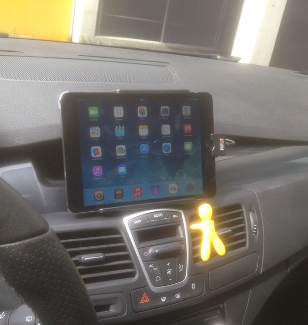

Hallo Leute, wollte euch mal meinen Einbau zeigen:

nett, was kann es alles?

Ein paar weitere Informationen wären nicht schlecht.
Mich würde zB. interessieren wie Du es befestigt und vor allem wo Du es angeschlossen hast.
Sieht jetzt aus wie bei der neuen A und C-Klasse bei Mercedes und wird wohl nur ein Bruchteil davon gekostet haben :wink:

Naja ... "Einbau" ist jetzt etwas übertrieben :D
Aber dein nickname "Audioengineer" ... der lässt einiges hoffen. Highend?

Also wäre ich ein Einbrecher, und würde das sehen, würde ich mich provoziert fühlen ;)

Hier ein pasr Daten zum Einbau:
Halterung von Brodit bestellt, dazu auch die angeblich passende grundplatte zum Laguna 3 von Brodit..
Nach mehrwöchiger Wartezeit ist die Halterung samt Gfundplatte geliefert worden und ich wollte das teil einbauen... Nun ja.. Klappt zwar, ist aber zu weit weg gewesen um das ipad bedienen zu können..
Ok: @ tbird: war schön Arbeit...
Hab dann folgendes gemacht :
Klimaeinheit ausgebaut, Display ausgebaut.
Dann in die Abdrckung des Displays eine gebogene Aluplatte geschraubt, die Halterung an die Aluplatte geschraubt, den ganzen Kram wieder zusammengebaut..
An alle Einbrecher: retina iPad mini ist festgeklebt in der Halterung . Stichwort securilux ;)
Die Halterung ist aktiv und ans kennwood kdc 73 DAB bt angeschlossen. Somit wird das ipad vom Radio geladen und sendet die Audiodaten direkt ans HU.

Na ja, für diese doch recht aufwändige Arbeit ist das Ergebnis, zumindest optisch, doch mehr als bescheiden. Damit machst Du Deinem Namen am"Audioengineer" keine Ehre.
