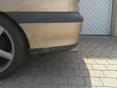

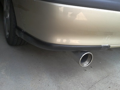

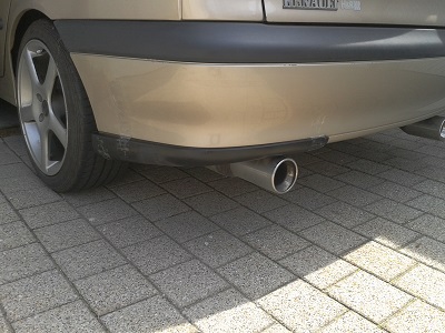

Beitragvon STS-Flame » Sonntag 23. August 2015, 11:09
Die Heckansätze werden leider bei dir nicht passen, es sei denn es gab dieses Kit auch für den GT. Hier mal die Bilder von den Satz bei ner Probemontage.
Vielleicht kannste die ja für deinen anpassen. Freut mich, dass dir die Lippe zusagt :)
