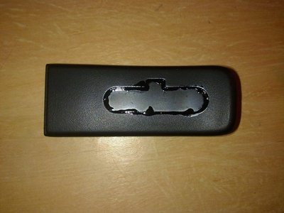

habe noch eins hochgeladen mit den laguna kappen
diese passen zu 100% nicht an den ph1 lol muss umgearbeitet werden

Hallo, so ich habe mir heute bei Renault die Abdeckungen bestellt, sechs bis acht Tage Wartezeit da sie die Teile im Frankreich ordern müssen.

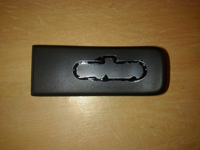

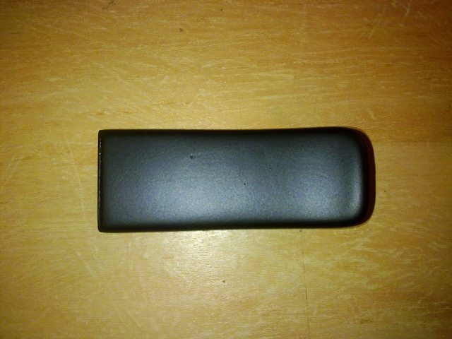

Na was soll´s ich habe ja Zeit. Ich habe mir heute mal ein paar Gedanken gemacht wie ich das Rädchen der manuellen Scheinwerferverstellung verschwinden lasse.
Anbei ein Foto (ist jedoch noch nicht fertig) muss noch gespachtelt und verschliffen werden.
Lg Maika

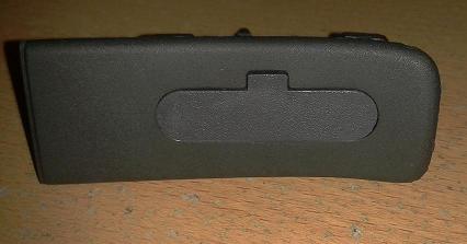

So die neuen Kappen sind auch verbaut (schaut echt viel besser aus)

Re: SWRA Nachrüsten/ jetzt mit Xenon

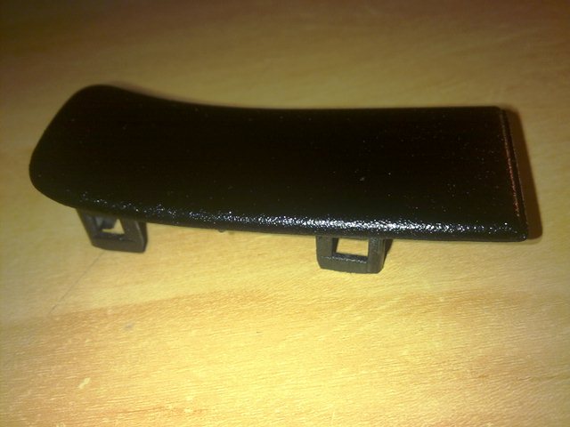

Beitragvon Maika » Mittwoch 15. August 2012, 19:26
Hallo, mit @STS-Flame ebay.fr ist eine gute Idee, doch leider weiß ich nicht wie das Teil heißt.

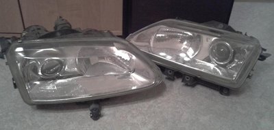

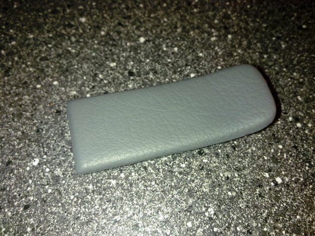

Ich habe mir die letzten zwei Tage mal ein paar Minuten Zeit genommen und die Abdeckung für das Rädchen der manuellen Leuchtweitenregulierung fertig gemacht.
Je doch falls ich mal eine Originale von Renault bekomme werde ich sie nochmal wechseln.
Anbei wieder ein paar Fotos.
Lg Maika

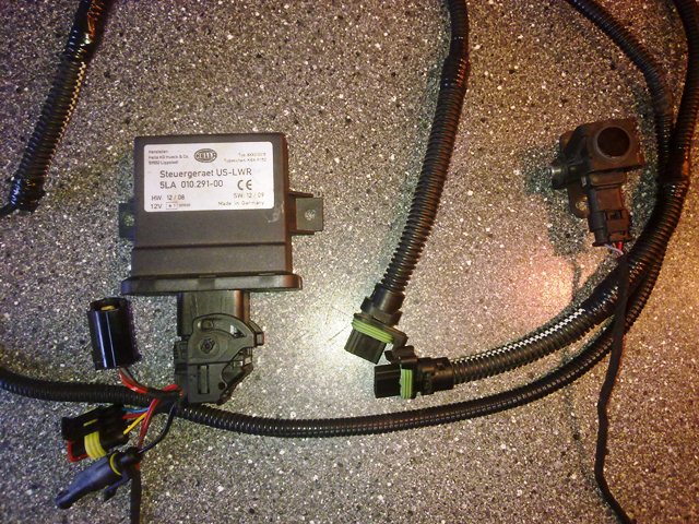

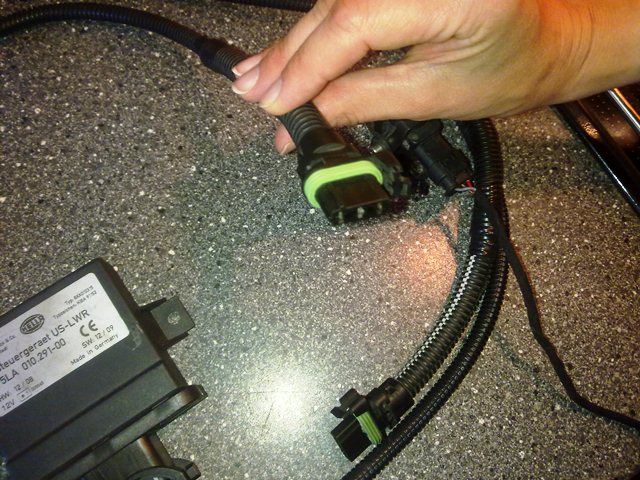

Beitragvon Maika » Freitag 24. August 2012, 18:49

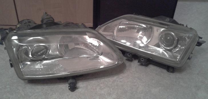

Hallo und guten Abend, so ich habe mich heute nochmal mit der ALWR von Hella beschäftigt. Ich habe die Lösung meines Problems gefunden. lol So einmal kurz zusammengefasst: die Original Stellmotoren von den Renault Xenon Scheinwerfern (Valeo) kann man gleich ausbauen und in die Ecke werfen. So habe ich es gemacht! Des Rätzels Lösung ist man nehme die Original Stellmotoren von den Hella Scheinwerfern und siehe da es geht einwandfrei. Die Kabel von der Hella ALWR habe ich gleich umgelötet auf Renault Stecker und tada es funktioniert. (nicht nur auf meiner Arbeitsplatte wo es nochmal zu Testzwecken lag)
Ist ja auch irgendwie logisch Hella ALWR und Hella Stellmotoren doch daran hatte ich beim Einbau nicht gedacht.
So nun noch ein paar Fotos von der ALWR die ich vergessen hatte hochzuladen. (Hella Kabelbaum jetzt mit Renault Steckern)
Das versprochene Video wird noch gemacht.
Lg Maika

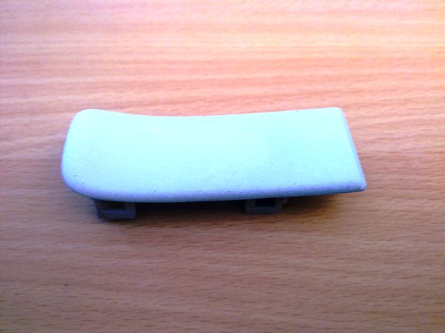

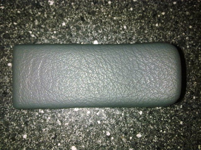

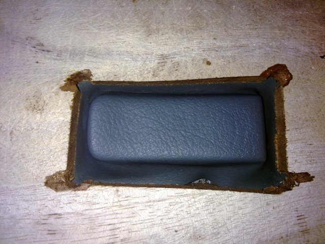

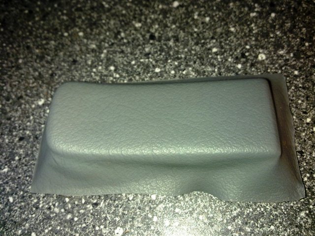

Beitragvon Maika » Dienstag 4. September 2012, 19:55

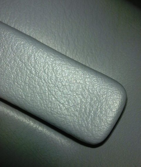

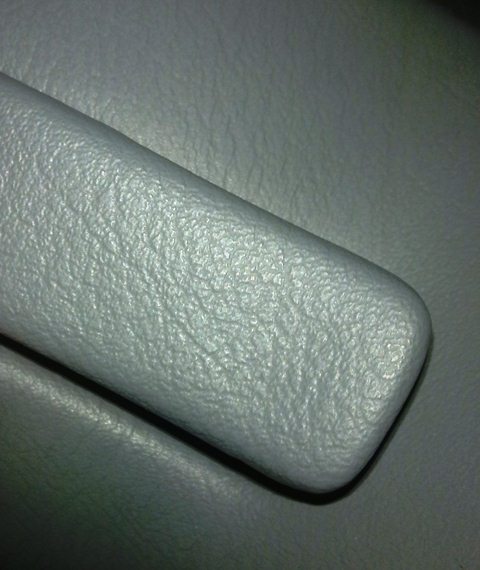

Hallo, so es gibt wieder etwas Neues bei mir. Da mir die Abdeckung für die manuelle Leuchtweitenregulierung so schwarz nicht sonderlich gefallen hat und es auch echt schwer ist den Schwarzton und die Struktur der originalen Abdeckung hinzubekommen habe ich mir heute die Mühe gemacht und die Abdeckung im Tiefziehverfahren mit Original Renault Armaturenbrettkunststoff zu beziehen.
Ich denke mal für das erste Mal das ich so etwas mache ist es ganz gut geworden. lol Fotos wie immer im Anhang.
Eine Anleitung dazu kann ich gerne mal schreiben bei Bedarf.
Lg Maika

Re: SWRA Nachrüsten/ jetzt mit Xenon und ALWR
Beitragvon Da Jenser » Mittwoch 5. September 2012, 14:31
Sehr schöne Arbeit.
Beitragvon Tobei86 » Mittwoch 5. September 2012, 16:02
Ja...das finde ich auch! Ich muss das auch noch vervollständigen bei mir. :D

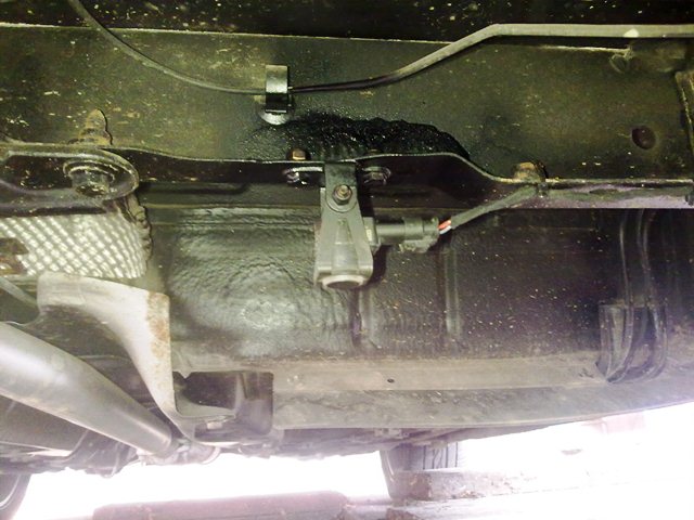

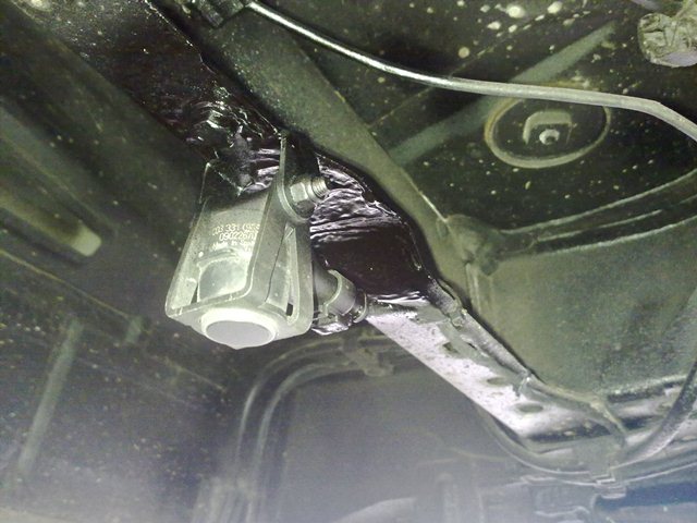

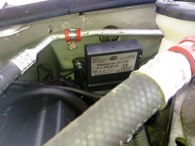

Beitragvon Bastelralle » Samstag 15. September 2012, 13:43

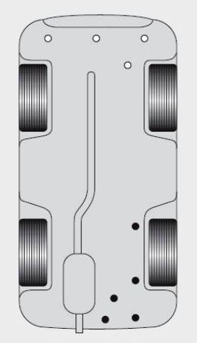

Tach auch, wie hast Du das mit dem Sensor gelöst und der ganzen Kabellage? Wo hast Du das Steuergerät im Motorraum hingebaut?
Die Abdeckung sieht echt Hammer aus.
Cu.

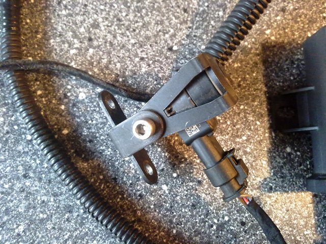

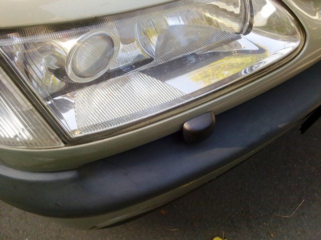

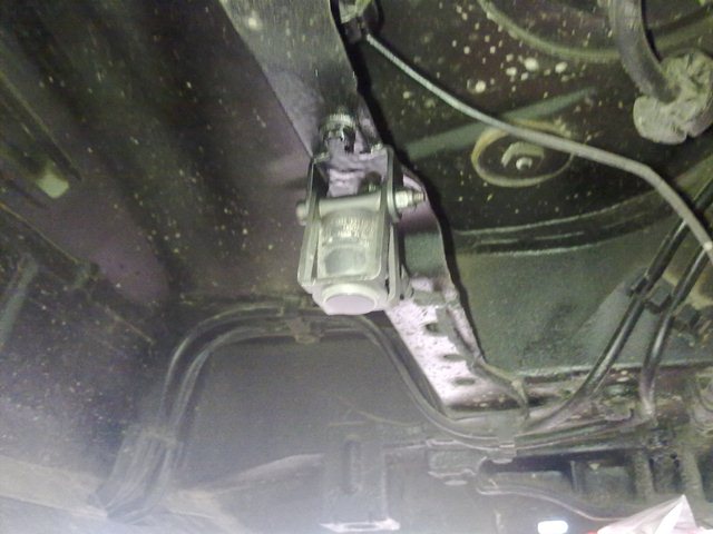

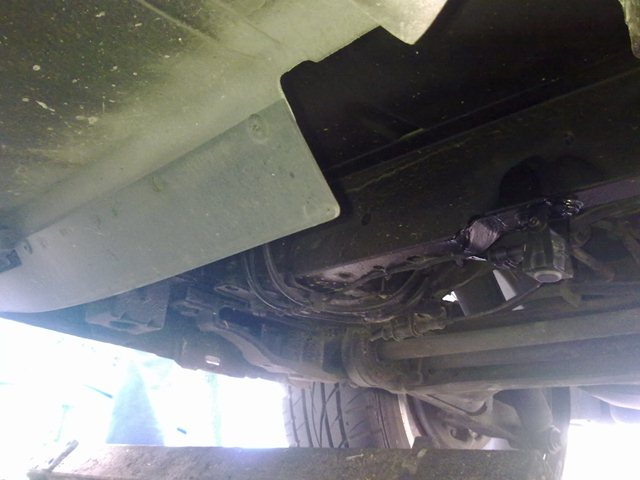

Beitragvon Maika » Samstag 15. September 2012, 18:43

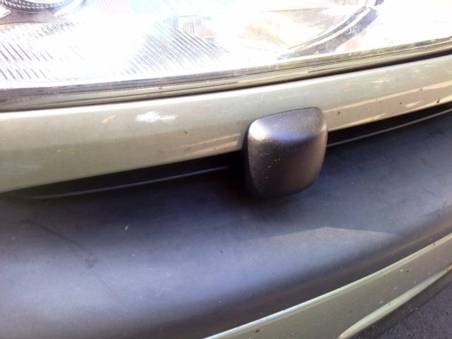

Hallo, ja wie mit dem Sensor gelöst? Die Einbauposition ist doch so in etwa vorgegeben siehe Bild Einbauanleitung. Die Kabel werden dann einfach mit an die Halter von der Spritleitung gemacht da ist noch in der Mitte was frei. Die Steuerbox baut man einfach im Motorraum an eine Stelle wo Du alle Kabel hast und gut ran kommst.
Ich weiß nicht wo da das Problem ist.
Im Anhang ein paar Bilder zum besseren Verständnis.
Lg Maika
Maika
Beiträge: 84
Beitragvon Bastelralle » Sonntag 16. September 2012, 13:45
Hallo, ja das sieht ja wieder sehr gut aus, doch für mich stellt sich die Frage ob der Sensor da wo Du ihn hin gebaut hast Sinn macht.
Du hast so wie ich das gesehen habe sehr weit vor der Achse angebracht. Doch das musst Du ja wissen ob es geht oder nicht.
Wie gesagt trotz allen eine sehr schöne Arbeit wieder.

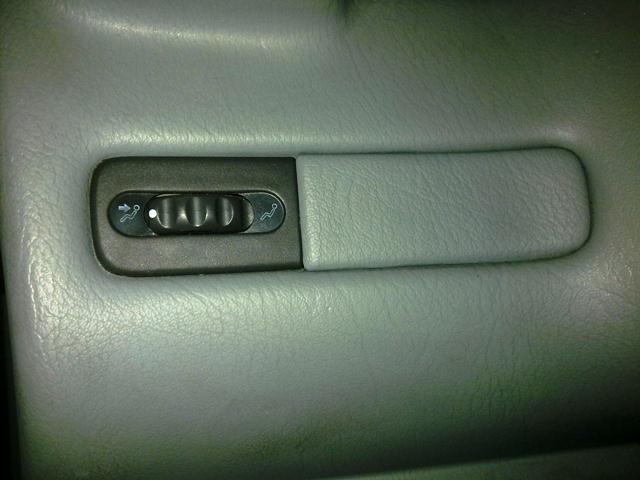

Beitragvon Maika » Sonntag 7. Oktober 2012, 19:36

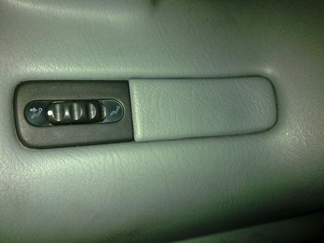

Hallo, so jetzt habe ich es mal geschafft ein Foto vom Armaturenbrett zu machen. Wie schon im Vorfeld beschrieben wollte ich es so Original wie möglich halten, doch das Originalteil ist nicht mehr lieferbar.
Somit wurde eins in Eigenregie hergestellt. Es fügt sich wunderbar ins Armaturenbrett ein, siehe Foto.
Wär ja echt doof, wenn man eine ALWR hat und dazu noch eine manuelle LWR. So geht man jeden Ärger beim TÜV aus dem Weg.
Lg Maika

Re: SWRA Nachrüsten/ jetzt mit Xenon und ALWR FERTIG!!
Beitragvon Da Jenser » Sonntag 7. Oktober 2012, 19:45
geilo lol

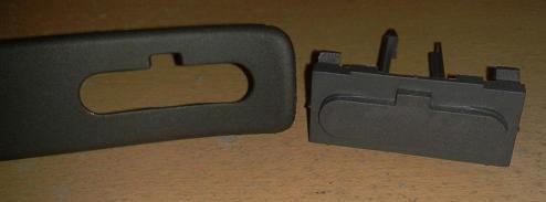

Beitragvon STS-Flame » Montag 8. Oktober 2012, 10:31
hab auch gerade die Laguna-Abdeckungen für die SWRA bestellt :D

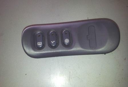

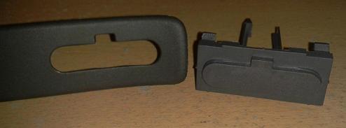

Hab kürzlich ein Bild vom Espace gefunden, wo die LWR nicht vorhanden ist. Vielleicht kann man auch diese für den Laguna verwenden. Ist nur von hinten eingesteckt

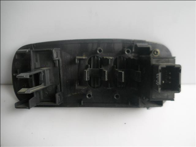

Beitragvon STS-Flame » Samstag 13. Oktober 2012, 20:43
hab mir mal eine Schalterleiste vom Espace besorgt und die Blende in der Abdeckung vom Laguna verbaut. (siehe Bilder)
Vor dem Einbau muss eventuell die Öffnung des Stellrads entgratet werden, damit die Blende reingeht.
Dann wird die Blende nur in die originalen Halter der Verstellung eingeklipst
3 Punkte nach dem Einbau könnten "empfindliche Naturen" stören
-Sitzt nicht plan in der Blende
-Farbe ist nicht die selbe
-andere Struktur der Oberfläche
Aber sonst die einfachste und schnellste Lösung, die Öffnung des originalen LWR-Stellrades zu verschließen
Oder halt nach ner Abdeckung vom Modell ohne ELWR suchen

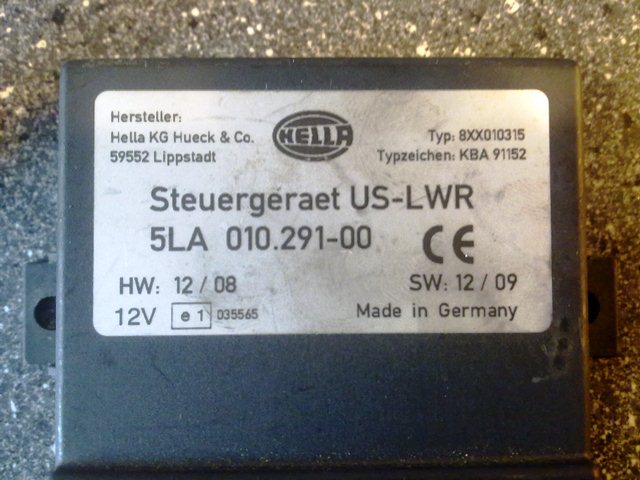

@Maika: Ist die ALWR von Hella statisch oder dynamisch?
Beitragvon Maika » Sonntag 14. Oktober 2012, 09:02
Hallo, gut hätte ich das vorher gewusst hätte ich mir die Arbeit nicht gemacht mit beziehen usw. Schaut doch super aus bei FB würde ich "Gefällt mir" klicken.
Zu deiner Frage: die ALWR ist teil dynamisch, also selbst wenn Du ohne Beladung fährst und auf der Straße ist eine Unebenheit regelt die ALWR etwas nach, dauert aber ca. 2-3 sek. damit kann ich leben.
Ich habe ein ganz anderes Problem mit der ALWR. Werde ich Dir mal in einer PN schildern mal schauen ob Du ne Lösung hast.

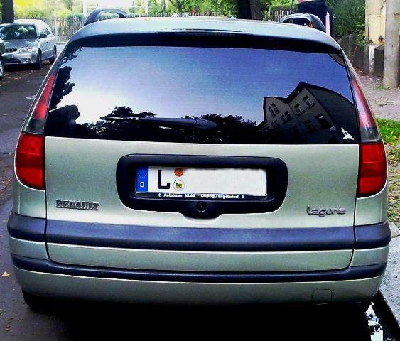

Ich habe mir etwas in der Bucht gekauft lol . Siehe Fotos, mal schauen wen es auffällt.
Lg Maika
Maika
Beiträge: 84
Beitragvon Stefan84 » Sonntag 14. Oktober 2012, 09:09
Na viel kanns ja nicht sein ;)
Neue Rückleuchten, neue 3. Bremsleuchte, das Nummernschildplastik oder die Scheibentönung lol
Beitragvon Bastelralle » Sonntag 14. Oktober 2012, 10:44
Tach auch, ich vermute mal das es der Fleck auf der Heckscheibe unten rechts ist (Schaut aus wie Vogelka...)
