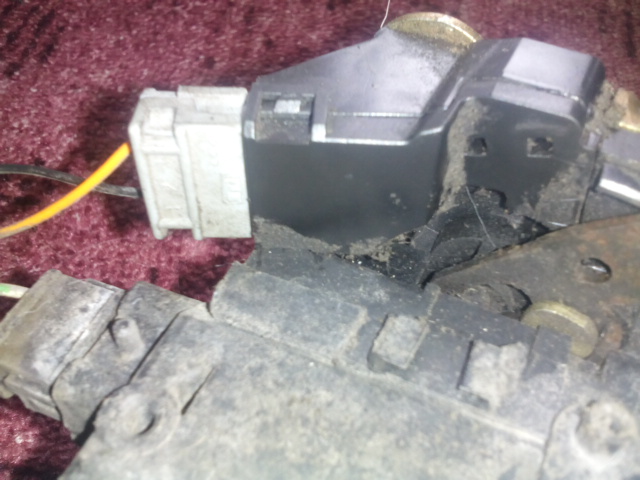

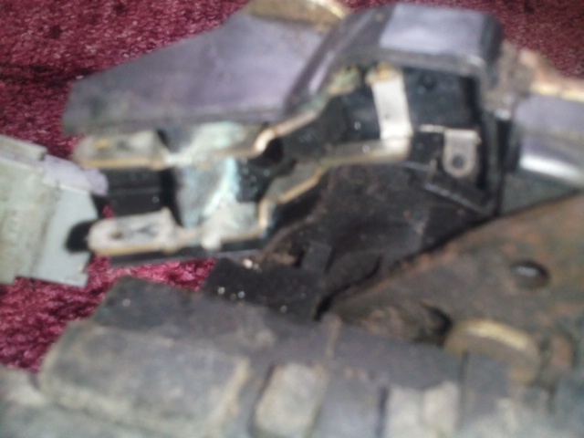

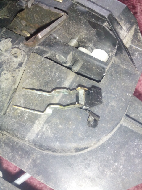

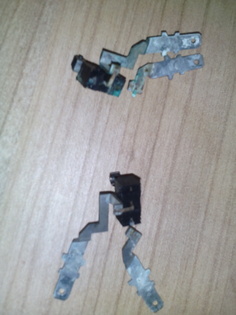

So hab sie gefunden. Also der Grund ist wirklich Oxidation. Die Kontakte gammeln weg.
Wechseln geht naja recht fix muss nur das ganze Heber Gedöns raus. Hab dann gleich noch die Heckklappe erneuert.
Dazu gesagt sie sind Seiten gebunden. Rechts zu rechts links zu links und Heckklappe ist rechte Seite. Nun gehen alle Lichter wieder richtig.
So ist er heile
Sieht drin so aus
Da ist der Schalter drin
Das ist dann der fehlende kontakt
