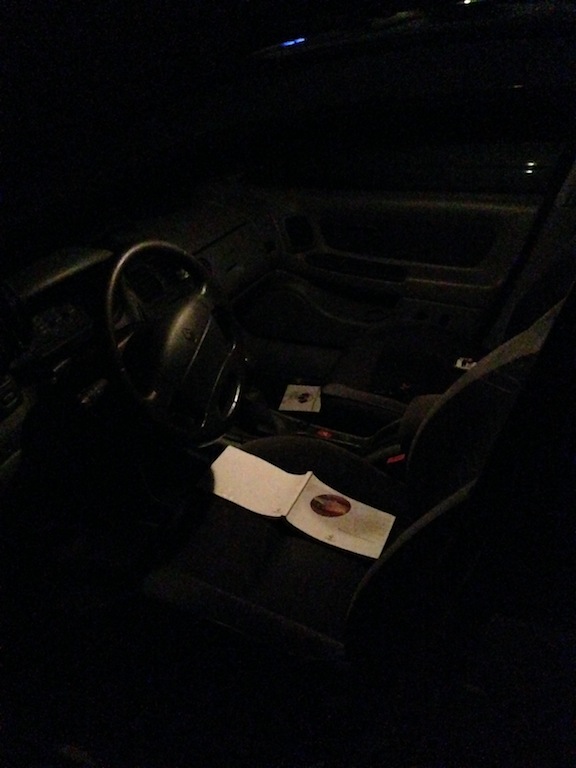

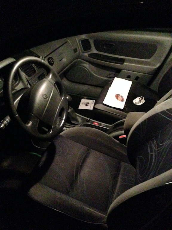

Hallo, ich habe im Kombi als Beleuchtung das gleiche wie vorne, also T10 ?
habe mir diese aber umgebaut mit Halogen 10W- endlich sieht mann Nachts was im Kofferraum wo liegt ;-)
5 W waren nicht so der Hit
Wenn gewünscht auch gerne mit Bid, ist ne einfache Sache.

Dann mach mal ein Bild :-)

hier die Bilder
