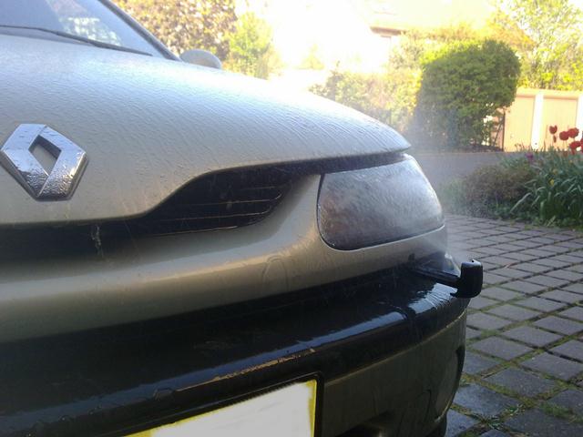

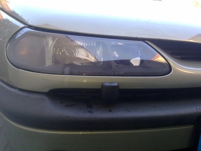

Hallo, so nun möchte ich auch mal etwas zu meinen Vorhaben Schreiben. Über den Winter ist mir aufgefallen das meine Scheinwerfer immer Saudreckig waren entweder Salz oder Straßendreck oder beides. Was die Lichtausbeute der Scheinwerfer echt verringert. Aus diesem Grund habe ich mich entschieden eine SWRA nachzurüsten.
Ich habe schon fast alle Teile bei einander, was mir noch fehlt, ist das Steuerrelais. Doch da werde ich noch eins finden, habe auch schon ein Plan welches da funzen könnte.

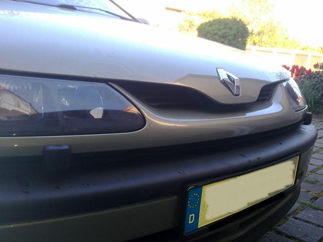

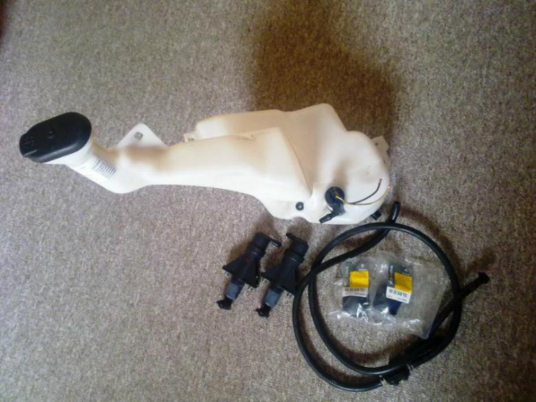

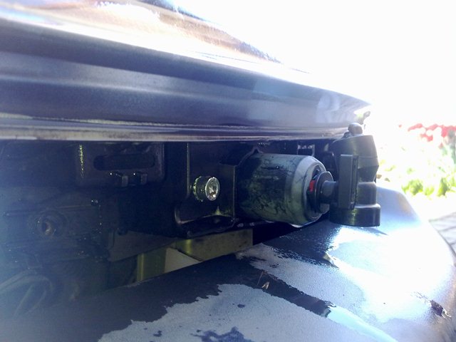

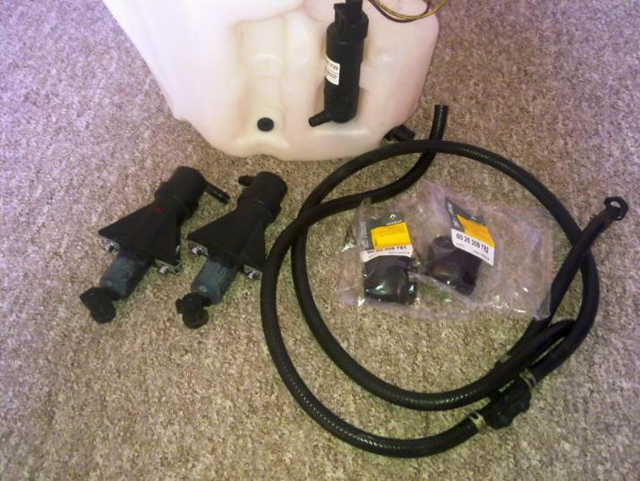

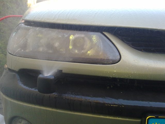

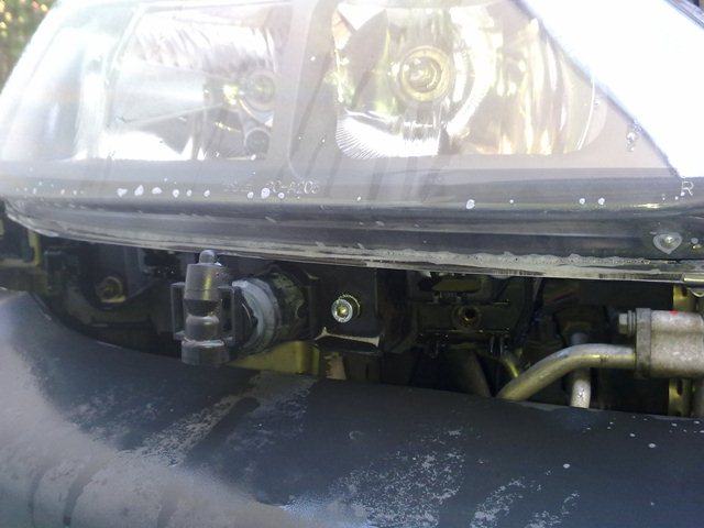

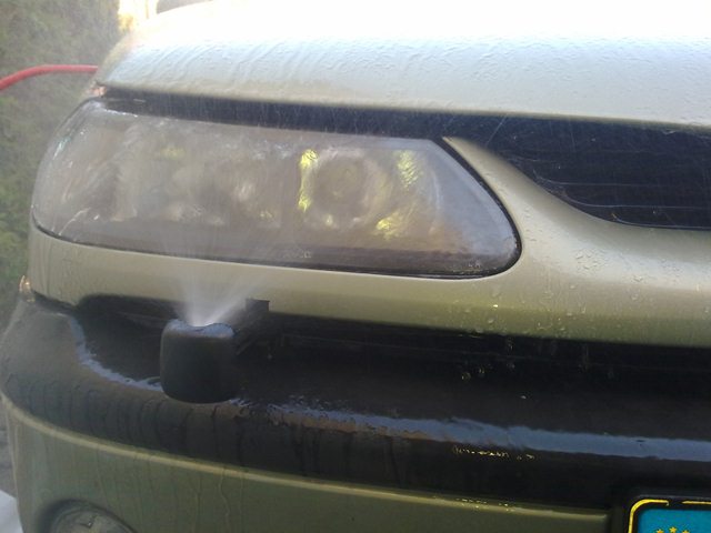

Hallo, so heute war der große Tag ich habe die SWRA eingebaut, habe fast 3 Stunden gebraucht. Naja gut Ding will Weile haben. Das war echt nervig, das Fräsen der Düsen am Grill. Doch was zählt ist das Resultat. Düsen und Schläuche alles drin. Nur der scheiß Behälter wollte nicht rein. Dazu muss erst der Kohlefilter versetzt werden. Doch wohin? Doch ich denke mal da bekomme ich sicher Tipps hier aus dem Forum.
So jetzt noch ein paar Fotos, schönen Abend noch.
Lg Maika

Beitragvon Stefan84 » Samstag 28. April 2012, 22:17
Ich glaube das ist auch genau das Problem warum STS-Flame noch nicht mit seiner SWRA weiter ist, bei ihm siehts nämlich genauso aus.
Evtl. könntest du dich ja mit ihm mal kurzschließen und ihr sucht gemeinsam nach einer Lösung :)

Beitragvon STS-Flame » Sonntag 29. April 2012, 10:09
einfach mal DaJenser fragen, der hat den Espacebehälter drin und den Filter umgesetzt

Beitragvon Maika » Sonntag 29. April 2012, 10:44
@STS-Flame, die Stoßstange muss nicht unbedingt ab. Kommst Du auch von unten ran. Schaltung ist doch echt leicht zu bauen.
Ich habe schon mal mit Da Jenser geschrieben doch mit dem versetzen ist nicht so easy. Da ist so ein Hartplaste Schlauch dran und der ist viel zu kurz.
Der Rest würde reichen. Ich habe auch noch das Problem kann ich den Filter auch schräg einbauen oder muss der Filter so rein wie er ist (senkrecht).
MfG Maika

Beitragvon Da Jenser » Sonntag 29. April 2012, 22:18
man kann diesen auch schräg verbauen
die gase vom tank gehen in diesen filter
dieser filter ist mit kohlesplittern gefüllt, wenn man diesen unangeschlossen dreht > kommen sie zum vorschein
der hartplaste schlauch ist der der gleiche wie der unter dem wagen
mit dem feuerzeug warm machen und ein verlängerungsstück dazwischen setzten
bekommt man auf jedem schrottyyy
was der da regelt weiß ich nicht
uuuund ich bin nicht der einzigste (bzw in d nicht der erste)
lagunascene hat mich darauf gebracht (und elia)

Beitragvon Maika » Montag 30. April 2012, 17:18
Danke, lol das ist doch mal ne Aussage, und schon sind all meine Probleme, die ich noch hatte weg. Da werde ich am Mittwoch mal schnell zu SEIK fahren und mir so einen Schlauch und zwei Stück Schlauchverlängerung besorgen.
Ein bissel Stahlblech habe ich noch da. Einbauen und fertig.
Lg Maika

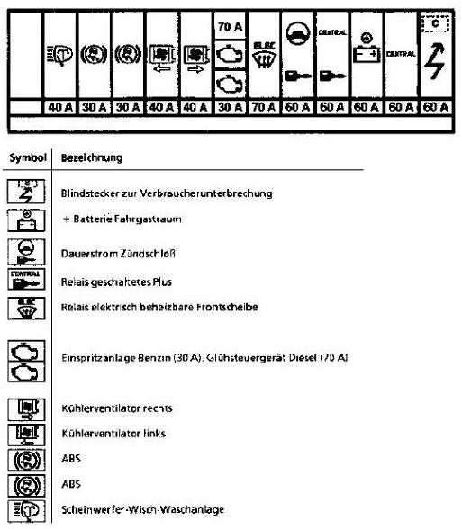

@ STS-Flame „und nen Sicherungsplatz für ist im Motorraum schon für vorgesehen“
Könntest Du mir bitte sagen wo genau er ist, oder besser ein Bild davon. Ich habe schon mein Handbuch durchgeschaut und habe nichts gefunden. :(
Da gibt es bestimmt auch ein Platz wo das Relais rein kommt das habe ich auch noch nicht gefunden.

ich habe bisher nur den Sicherungsplatz gefunden. Dieser ist im Sicherungskasten im Motorraum und leider nicht vorbelegt

Ich vermute mal das ist der Sicherungskasten neben der Batterie. :) einen anderen habe ich nicht gefunden. Na gut dann muss ich nochmal zu SEIK noch ein bissel Sicherungskrempel und Kabel holen und das alles nachverkabeln.

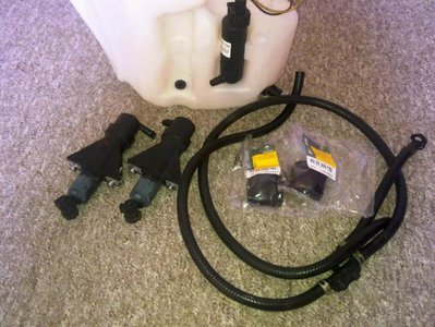

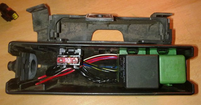

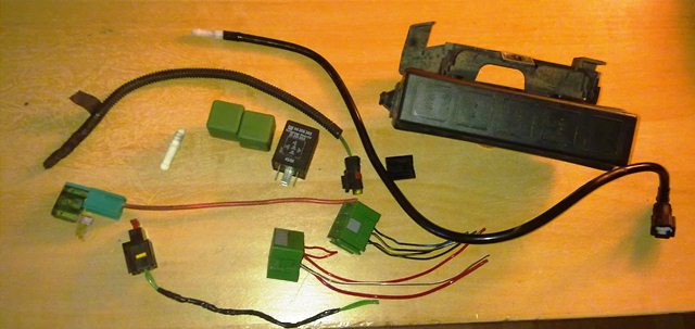

Hallo, so heute gibt es mal wieder etwas neues von meiner Seite. Heute war ich seit langen mal wieder bei Seik und habe mal alles geholt, was ich meiner Meinung nach noch benötige um die SWRA fertig zu stellen.
- Anschlusskabel für den Kohlefilter
- besagten Plasteschlauch für den Kohlefilter
- Schlauchmuffe (Schlauchverbinder)
- Sicherungsanschluss für Original Renault Sicherungskasten mit 30A Sicherung
- Relaiskasten aus einen Opel Astra F mit Relaisanschlüssen und etwas Kabel
- Zwei normale Relais und ein Impulsrelais vom Opel Omega B Bj. 2000
(die passen einwandfrei in den Kasten)
So anbei noch ein paar Fotos vom Material.
Lg Maika

Ich betreibe deshalb so viel Aufwand, weil ich es einfach richtig machen möchte ohne dass ich mich dann im nach hinein ärgere, weil es nicht so geht wie ich mir das vorstelle.

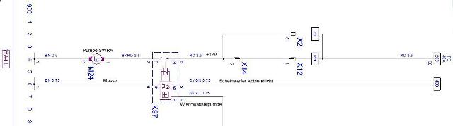

So jetzt kurz zur Steuerung: Das Relais vom Omega B scheint das Ideal zu sein, ich benötige nicht noch mehr Relais zum Steuern und das gute ist, die SWRA geht nur ca. 3 Sekunden und das auch nur wenn ich das Licht an habe.
Wenn das Abblendlicht aus ist, springt der Motor der SWRA gar nicht erst an.
Also mit anderen Worten wie Original lol
Falls jemand den Schaltplan und die Materialliste möchte kurz melden, da würde ich es Online stellen.
Lg Maika

Beitragvon Maika » Samstag 12. Mai 2012, 19:55

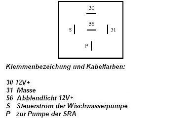

Also man benötigt:
- 1 Relais Kasten aus einem Opel Astra F, mit dem Grünen Relais Sockel sind nur eingeclipst.
GM 90 560 473
- 1 Verzögerungs- Relais 12V aus einem Opel Omega b
GM 90 355 363 oder GM 09 114 580 oder GM 90 452 402
Die GM Nummern sind die Teilenummern, man kann auch andere Teile verwenden doch die haben sich echt angeboten habe für alles in allen bei SEIK einen 10er hingelegt.
Lötkolben, Schrumpfschlauch, Lötzinn, Isolierband und Etwas Kabel 0,75mm², 1,5mm² und 2,5mm².
Einen Kabelschuh zum nachverkabeln des 5ten Relaispin
Lg Maika
