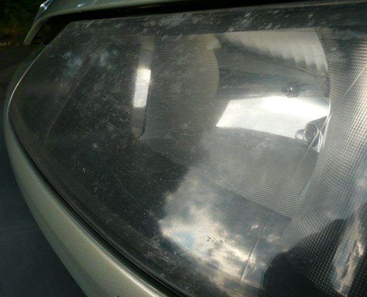

Ich wärme das Thema mal kurz auf, was meint Ihr zu meinen Scheinwerfern?
Normal ist das doch so das die irgendwann komplett milchig werden, aber bei mir sind es Flecken :o
Bis vor einem Jahr sahen die noch super aus, und nun total schäbig. Aber warum, und wie würdet Ihr vorgehen?
Polieren, abschleifen und Klarlack drauf oder.....?
Der andere sieht noch bisschen besser aus, aber fängt auch an und sieht einfach hässlich aus :(

Ich würde auch erstmal versuchen die SW zu polieren, das bringt schon eine ganze Menge.
Bei dir sieht es noch nicht so wild aus, das könnte von besserem Erfolg gekrönt sein als bei meinen damals.
Tauschen kannst du ja später immer noch ;)

Ja stimmt, find´s halt komisch das es fleckig wird und nicht komplett milchig :hmm:

naja, aus vielen flecken wird irgendwann mal ein dichter "Belag"
Das Milchige ist das Ergebnis von vielen Jahren Sonnen, Steinschläge etc.

Okay dann geht´s also los, und ich sollte mal versuchen die weg zu polieren.
Ansonsten wenn ich die versau gibs "neue" den TÜV müsste er so ja noch packen im Januar denke ich.

Problemlos
Meine waren damals schon in "Wagenfarbe" :roll:
Re: Thema Scheinwerfer Phase 2
Beitragvon Stefan84 » Sonntag 7. Juli 2013, 19:25
Richtig, solang es nur ein paar Flecken sind meckert auch der TÜVer nicht rum :)

Ich habe die Flecken fast komplett mit Zahnpasta weg bekommen.
