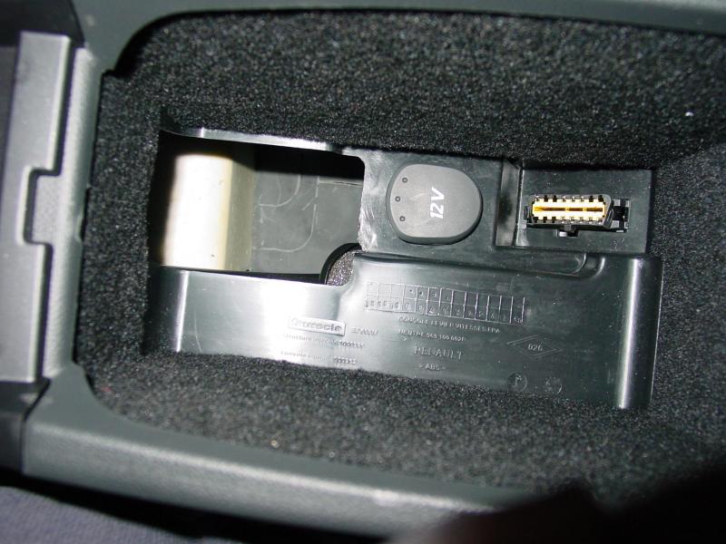

Beitragvon ceyo25 » Sonntag 11. Dezember 2016, 16:29
Für alle die immer och am suchen sind, ich hänge mal ein Bild an wenn ich es hin bekomme.
Der OBD Anschluss ist in der Armlehne. Man muss das Gummiteil abnehmen und dadrunter befinde sich der Anschluss.
download/file.php?mode=view&id=2778

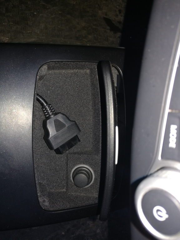

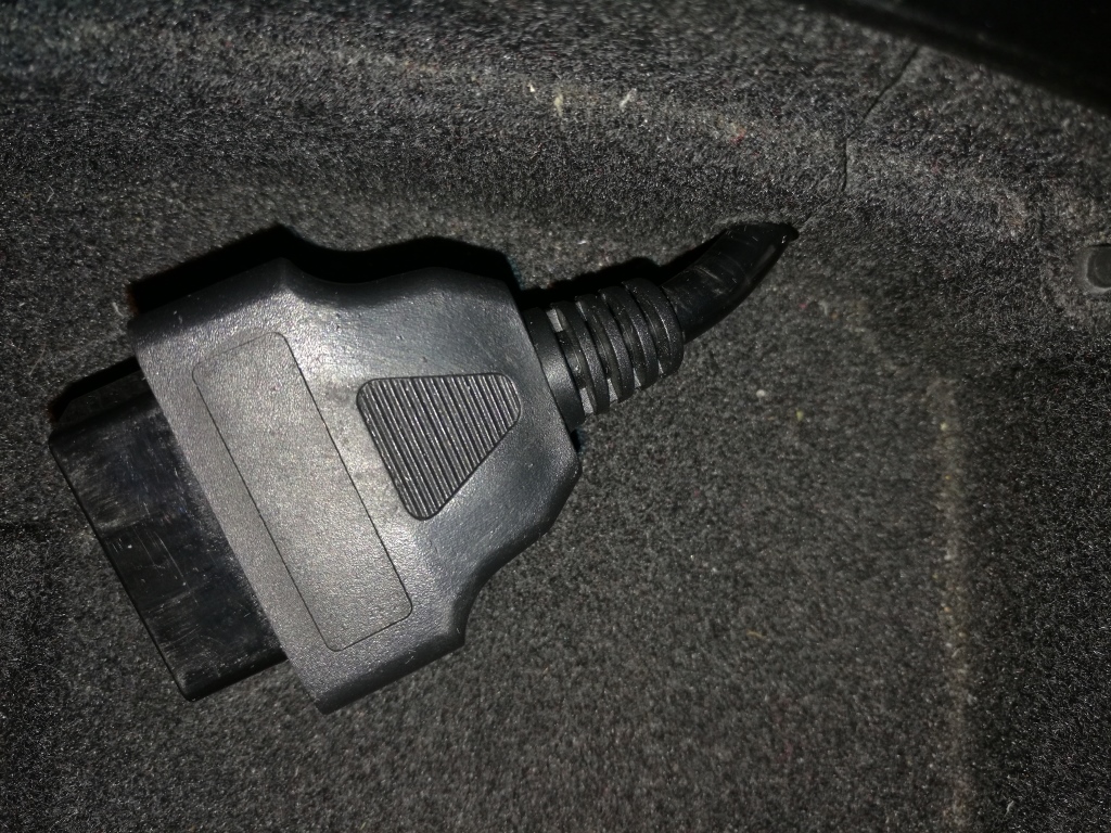

Beitragvon dam0n2k » Dienstag 31. Januar 2017, 14:23
Moin moin,
hat leider um einiges länger gedauert als geplant.
Aber ich habe es geschafft 2 Bilder zu machen und diese auch tatsächlich einzudampfen :-P
Am Handy bin ich dazu nicht gekommen - daher die lange Wartezeit.
Sorry...
LG Stefan

Beitragvon dam0n2k » Dienstag 31. Januar 2017, 17:46
Moin,
genau so sieht es aus... Auslesen des Fehlerspeichers, Rücksetzen von Adaptionen oder was weiß ich - halt wofür man den OBD-Anschluss so braucht - ohne dauernd das verdammte Fach in der Mittelkonsole auszuräumen ;-)
LG Stefan

Beitragvon dam0n2k » Dienstag 31. Januar 2017, 20:31
Noch kurz als Anmerkung:
Ich weiß nicht genau welchen Winkelstecker ich genommen habe, aber bei mir hat es nicht geklappt den Stecker aufzustecken und den Boden das Mittelfaches wieder einzusetzen.
Daher habe ich den OBD-Anschluss nach unten aus seiner Führung geholt und dann das Verlängerungskabel angeschlossen.
LG Stefan
