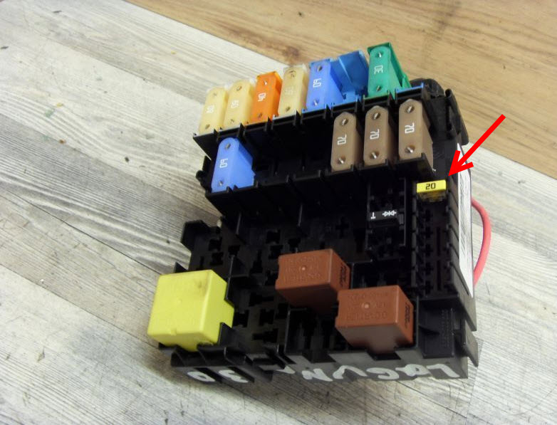

Hallo, weiß jemand wo sich beim Laguna III die Sicherung für den Anlasser befindet?
Hab im Handbuch und im Internet schon geschaut und habe leider nichts gefunden.
Ist das die 20A Sicherung im Sicherungskasten (30) im Motorraum?
Renault Laguna III Grandtour 2.0 Dci Bj. 07

Ein Anlasser ist eigentlich nicht gesichert, weil der zieht was er bekommt. Das killt dann sowieso jede Sicherung.

So ist es.
Viele Anlasser liegen mit der Leistung zwischen 0,6 - 1,8kW, d.h. mit der Stromaufnahme bei 50 - 150A.
Was ist das tatsächliche Problem?

Da ist allenfalls ein Shunt in der Leitung (ein Blechstreifen - einfach ausgedrückt). Wenn der mal durchschmort, ist der Anlasser schuld und zum Wegschmeißen.
Wie MicSan schreibt: Welches Problem hat der Anlasser?
