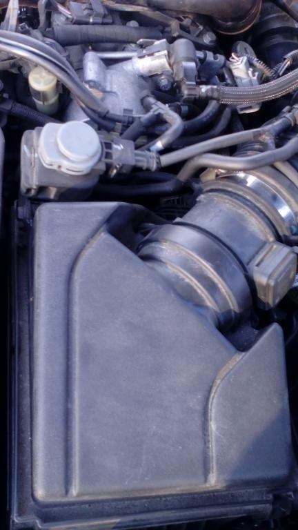

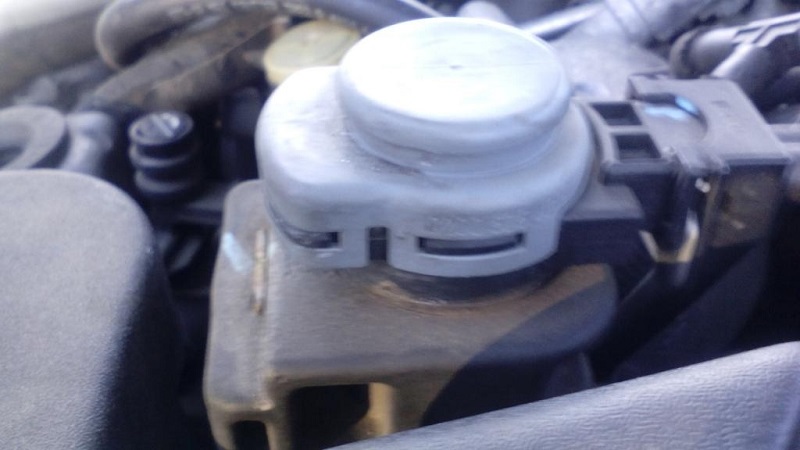

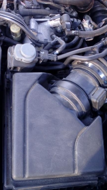

Bei Leistungsentfaltungen schlage ich vor, dieses Steuerventil zu checken. Das ist wieder mal ein bekanntes Problem.
Austausch ist P&P. Man kann auch ein gebrauchtes kaufen oder sogar von anderen Autos wie Nissan, Megane, die von 1.5dci sollten auch baugleich sein.

Beitragvon GeorgW » Mittwoch 17. Februar 2016, 16:44
Wie checke ich das?
Was macht das Ventil?
Was macht es eventuell nicht?

Beitragvon 4control28 » Mittwoch 17. Februar 2016, 16:52
Eine erfahrene Person kann das mit Can-Clip chcecken. Man kann sich auch mit einem 2.0dci Besitzer verabreden und die Ventile tauschen oder ein gebrauchtes Vor Ort kaufen und Probefahrt machen, da alles P&P ist.
Vom Saubermachen kann ich gleich abraten, dass ist kein Luftmassenmesser.
Das Teil(leider weiß ich die deutsche Bezeichnung dafür nicht-wortwörtlich ist das Elektroventil fürs Steuern der Turbostange)steuert die Arbeit des Turbos und wenn es nicht richtig funktioniert gibt es kurze Turboaussetzer.

Beitragvon drumtim85 » Mittwoch 17. Februar 2016, 20:30
Dann ist es das Taktventil für die Ladedruck Regelung. Beim Benziner ist es das n75 Ventil.
