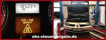

Ich fahre seit anderthalb Jahren einen Laguna III, 2.0 dci FAP Grandtour, Bj. 2011 mit GT-Ausstattung. Seit ein paar Monaten bekomme ich gelegentlich (meist) beim Anfahren/Abbiegen an einer Kreuzung eine orangefarbene Fehlermeldung, die der ähnelt, die ich im Internet gefunden und als Datei eingefügt habe (hoffe es hat geklappt). Es ist ein Dreieck mit einem Wagen darin und zwei oder drei Pfeile darunter, die nach links zeigen. Die Warnlampe an sich wäre nicht das Problem, wenn nicht das Gas wegbleiben würde (was beim Abbiegen ala "vor dem komm ich noch durch" recht unangenehm werden kann), solange ich auf dem Pedal stehe. Gehe ich vom Gas und trete erneut, ist die Lampe aus und der Wagen bewegt sich. Des Weiteren ist die Lampe auch schon angegangen, wenn ich kräftiger in die Eisen steige.

Wenn es korrekt arbeiten würde, dann steht da nicht ESP /ASR defekt. Da es sich hier um ein ähnliches Bild handelt sollte erst mal geklärt werden ob der Text bei dir auch da steht.
Thomas

Nein, Text ist bei mir keiner. Nur das "Warnsymbol". Aber vermutlich ist das Fahrzeugabhängig.

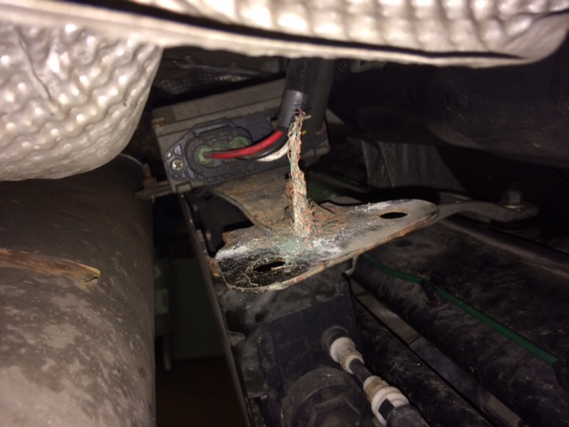

Fehler durch Zufall wahrscheinlich gefunden - Massekabel von Aktor der Hinterachse abgeammelt.
Hab beim Räder wechseln mal zu dem Steuergerät gegriffen und hatte direkt das Kabel in der Hand. Mal sehen was die Probefahrt morgen bringt.
MaxMustermann
Beiträge: 287
Re: Warnleuchte und Gas bleibt weg
Beitragvon MaxMustermann » Sonntag 6. November 2016, 16:10

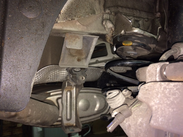

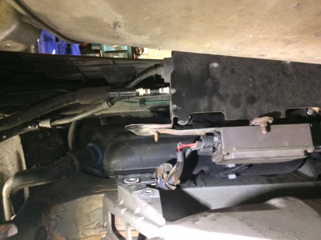

So, es lag wirklich am Kabel, hier ein paar Bilder. Schraubt man das rechte Rad ab, kann man einfach zum Kabel greifen (in dem Loch links neben der Feder bzw. rechts vom Auspuffhalter) und es prüfen, siehe erstes Bild.
Ich hab dann nicht den Tank, sondern dem Endschalldämpfer und das Hitzeschutzblech demontiert und den Halter der elektrischen Handbremse gelöst (an dem ist das Kabel angeschraubt).
Dann habe ich den Kabelbaum aufgetrennt und das Kabel 5 cm weiter abgeschnitten.
Das neue Massekabel habe ich eingepresst und verlötet, danach alles isoliert und zusammen gebaut, Bilder hab ich aber leider nur noch vom kaputten Kabel.
Das vorletzte Bild (steht leider auf dem Kopf) zeigt den Halter mit Steuergerät von hinten fotografiert.
