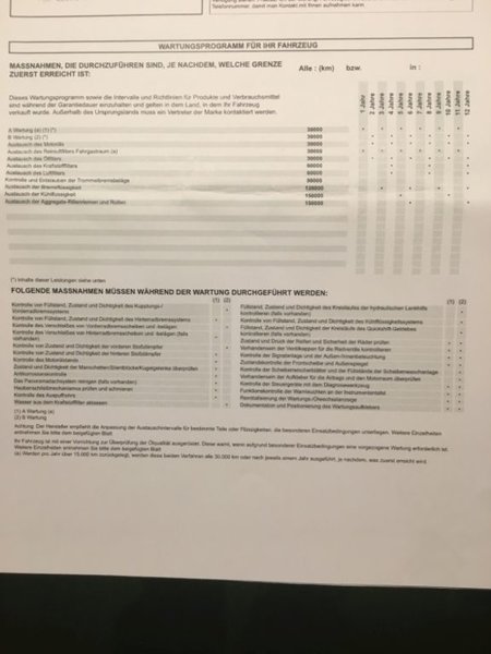

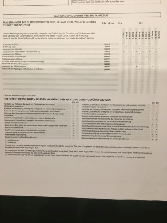

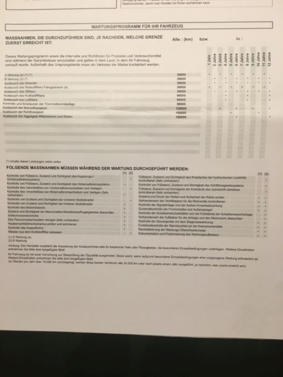

hier ist der Wartungsplan von meinem 2l 150PS, bei 90000 ist nichts extra fällig, somit nur normaler Service.
