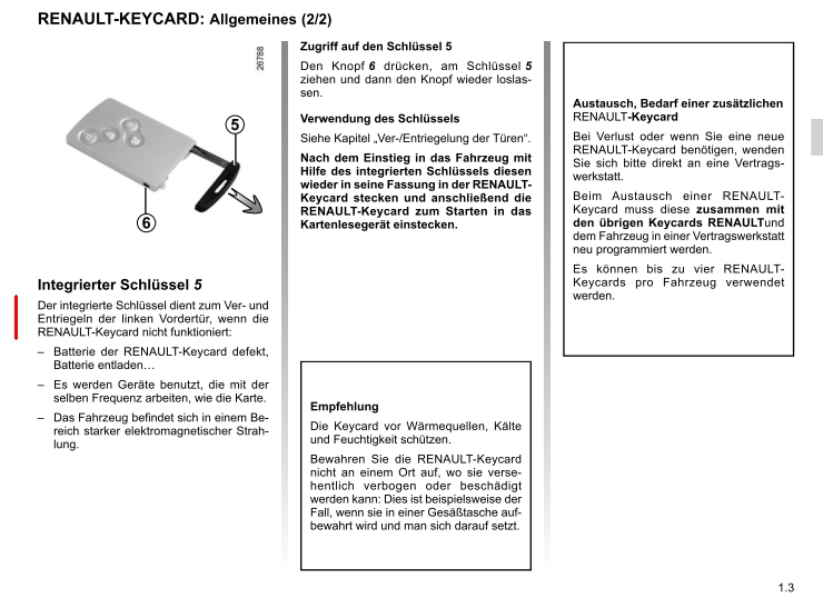

Moin.
Meine Werkstatt wies mich darauf hin, dass die Batterie in der Fernbedienung leer ist und sie nicht ins Auto kommen.
Ich habe dann gesagt im Schlüssel ist auch noch der kleine Schlüssel mit dem man die tür aufbekommt..
Leider lässt sich die tür damit nicht öffnen.
Wie kann das sein? Wofür ist dieser Schlüssel dann?!

Da liegst du völlig richtig: Er dient zum manuellen Öffnen der Fahrertür, wenn die Keycard nicht geht.

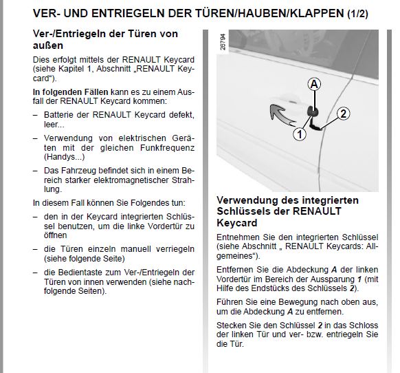

Ok, der Schlüssel geht ins schloss, lässt sich drehen... Aber passieren tut: NICHTS!
Woran kann das liegen?

Also nachdem ich das exakt selbe Problem auch gerade hatte muss ich sicherheitshalber folgendes fragen, da das mir auch zuerst passiert ist: Du hast aber schon mit dem Schlüssel zuerst die Abdeckung heruntergehebelt und dann das darunterliegende Schlüsselloch verwendet? Ich dachte nämlich zuerst der Schlitz im Plastik, in den der Schlüssel exakt hineinpasst, ist das Schloss :o Erst als ich den Schlüssel bewegt habe, bekam ich plötzlich das Plastikteil herunter und sah dann das Schlüsselloch. Der Schlüssel hat die Türe problemlos geöffnet.

Aus der BA
Notschlüssel - Notentriegelung
Siehe Anhang
