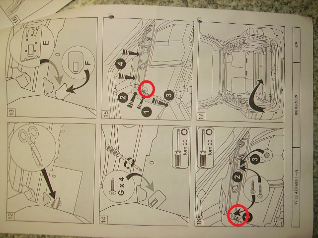

irgendwie verstehe ich die Franzmänner nicht. Nachdem ich das Trennnetz wie in dem "Bilderbuch" (der Anleitung) gezeigt angebracht (geschraubt habe), soll ich jetzt auch irgendwie die rechte Seitenverkleidung im Gepäckraum lösen.
Aber ich werde daraus nicht schlau und stehe auf dem Schlau. Weiß jemand wie es funktioniert?

Tja, nachdem ich es selber nicht geschafft habe die Seitenverkleidung zu lösen und sowieso zum Freundlichen musste, habe ich um den Ausbau gebeten.....
Anschließend Loch reingeschnitten (für die zusätzliche Arretierung der Rolle in der das Netzt einrollt) und da ich sowieso den Wagen noch mal zum F. bringen musste von denen auch wieder einbauen lassen. Und schwupps waren dafür über 100 Mäuse weg :TOT:
Aber ich hätte es echt nicht selber hingekriegt. So viele Teile drumrum mussten erst mal weg. Aber wie ohne etwas zu schrotten? Stand so überhaupt nicht in der Anleitung....die spinnen so was von diese Franzmänner :idea:

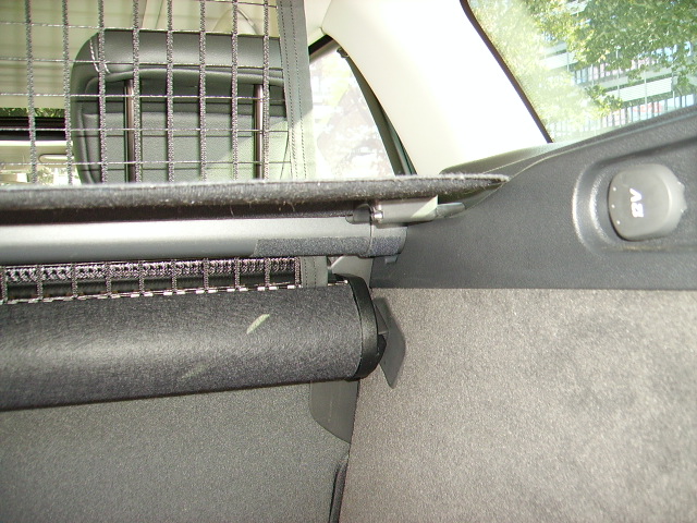

Beitragvon MegaLagu » Mittwoch 3. Juli 2013, 21:02
Das original Trennnetz hat die Befestigung / Haltevorrichtung an der Rückseite der Rückbank (größeres Teil).
Hab, da ich in www keine gefunden habe, eben selber welche gemacht:
Bild Bild Bild

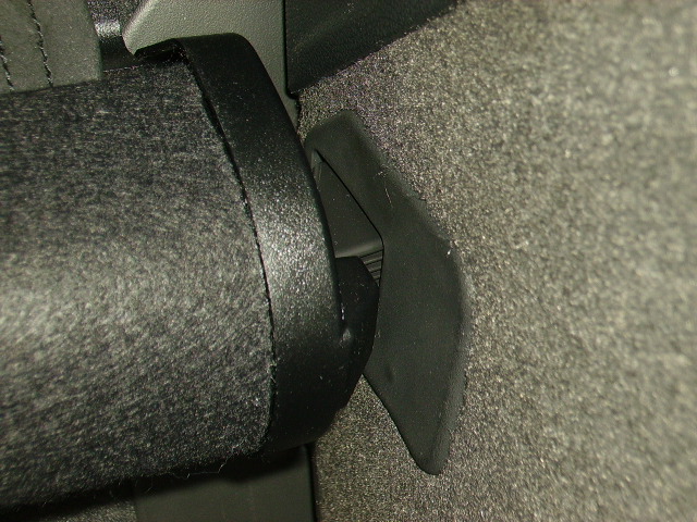

Beitragvon huggybaer63 » Mittwoch 3. Juli 2013, 21:08

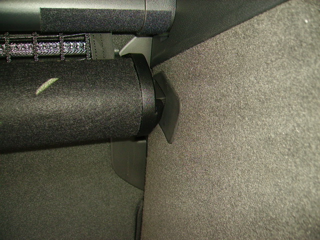

Ja, das stimmt. Und das Trennnetz hat an der Rechten Seite der "Rolle" eine "Nase" die beim hochklappen der Rückenlehne zusätzlich in eine an der rechten Seite der Innenverkleidung angebrachte Haltevorrichtung einrastet.
Und um diese dort anzubringen, muss die Seitenverkleidung raus..... darum ging es ursprünglich mal...

Re: Trennnetz einbauen
Beitragvon huggybaer63 » Freitag 5. Juli 2013, 20:52

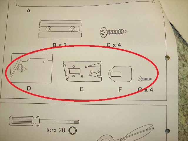

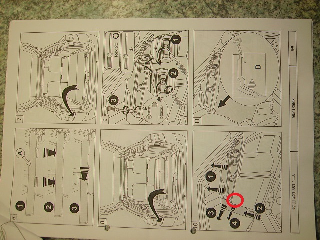

lutz hat geschrieben:Ich verstehe Dein Problem nicht. Zum Einbau des Trennnetzes muss man doch nichts an der Seitenverkleidung herumfummeln.
Das Netz wird mitsamt der Hülle, in der es aufgewickelt ist, doch einfach seitlich auf die Befestigungsschiene an der rechten (grösseren) "Hälfte" der Rücksitzlehne aufgeschoben und arretiert.
Da gibt es doch auch nichts zu verschrauben.
So jetzt mal Fotos zum verdeutlichen "meines Problems"
