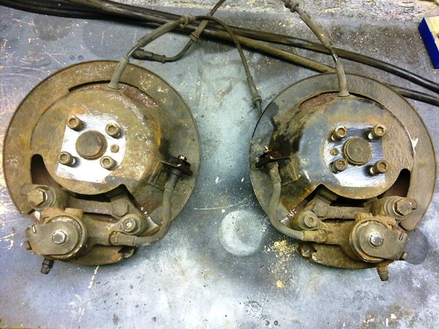

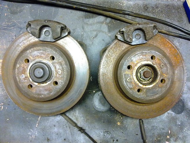

Hallo, so es gibt wieder etwas „Neues“ bei mir, heute habe ich meine Achsstümpfe inklusive Bremssättel und Handbremsseil bekommen. Beim Aushandeln des Preises war ich ein bissel frech lol habe für die ganzen Sachen 80€ bezahlt. :DAUMEN:
So, ich habe nur ein Problem wo zum Geier bekomme ich die Bremsleitungen für hinten her, da die Leitungen an der Verschraubung abgekniffen sind.
Wer kann mir da ein Tip geben oder helfen.
Anbei ein paar Fotos.
Lg Maika

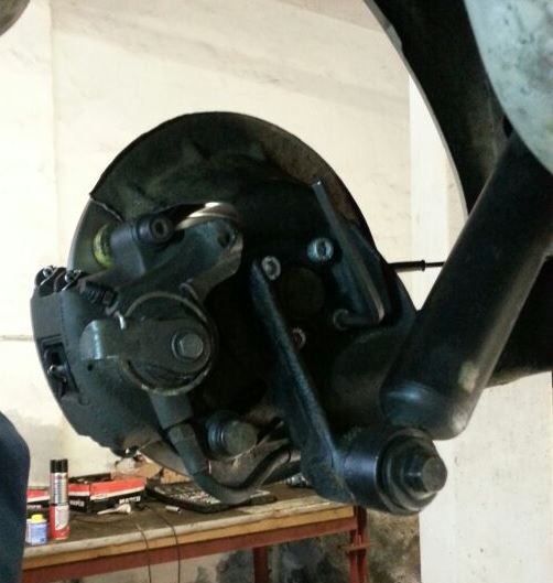

So am Freitag habe ich es geschafft. Meine Hinterachse hat jetzt Scheibenbremse :D War ein nicht all zu großer Akt. 2 Stunden hätte es gedauert wenn ich hintereinander weg gemacht hätte, doch ich habe mir Zeit gelassen und siehe da es waren 3 Stunden.
Muss nur noch mal ran wegen der blöden Handbremse :HEULEN: die zieht einseitig doch ich denke mal da bekomme ich auch noch in den Griff.
Das Ende vom Lied Scheibenbremsen eingebaut und ne fette Erkältung dabei eingefangen.
Fotos habe ich leider nur eins gemacht da mein Akku alle war. :KOPF:
So das war es auch schon von mir mal wieder
Lg Maika

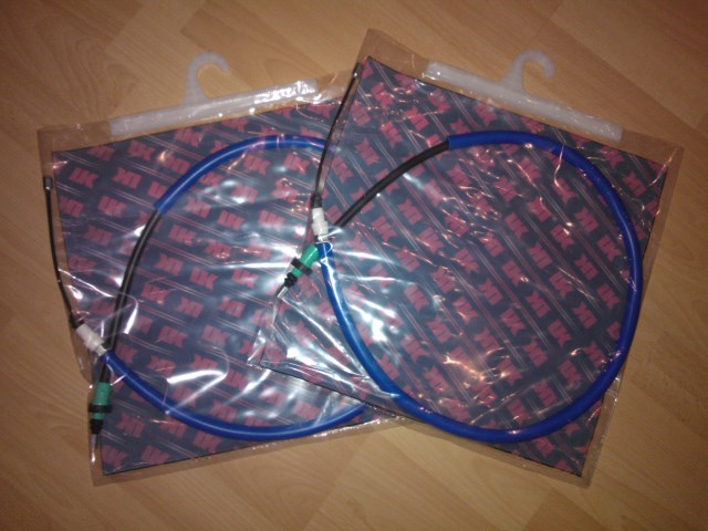

Hallo und guten Abend, heute hat der Postbote bei mir wieder was schönes abgegeben. Nun kann ich nächste Woche mal schauen ob ich das mit der ungleichziehenden Handbremse in den Griff bekomme.
Habe mich dazu auch schon etwas informiert. Es gibt zwei Varianten oder besser zwei Meinungen dazu mal schauen welche funktioniert.
So dann noch einen schönen Abend
Lg Maika
Maika
Beiträge: 84
Re: Scheibenbremsenumbau an Hinterachse
Beitragvon Da Jenser » Freitag 8. Februar 2013, 21:43
sind erstaunlich billig, die seile
