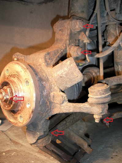

Ich hatte auch schon den Gedanken ein komplettes Teil zu kaufen. Hab auch mal ein Bild gemacht und es sind ja eigendlich nur die 5 Muttern.
Ich vermute jedoch, das ich zum Ausbau sicherlich einen Abzieher oder Abdrücker brauche......oder seh ich das falsch ?
Ich weiß auch nicht genau ob da irgendwas unter Spannung steht.......

Re: Achsschenkel ausbauen Spezialwerkzeug ?
Beitragvon Taxi_Hoot13 » Mittwoch 12. Februar 2014, 04:51
Oben den dämpfer lösen
atw ab
unten lösen etwas öffnen dann mitn hammer das unter teil runter hauen
was probleme machen könnte wird die lenkstange sein. Da wird sich das gewinde beim lösen mitdrehen
haste nen schlagschrauber?da hilft dann spurstange lösen, dann anziehen und dann löst es sich meist. Ist kein hexenwerk

Du fängst am Besten mit der Kronmutter (die ganz große auf dem Antrieb) an. Dafür solltest allerdings wirklich einen Schlagschrauber benutzen, sonst machst dich zur F.... . :wink: Doof ist nur, das der Spurstangenkopf beim Laguna von oben nach unten steckt. Ist das normal, oder wurde da nur was falsch rum verbaut? So rum könnte es interessant werden zu lösen, da sich der Spurstangenkopf mit dreht. Von unten gesteckt könntest 'n Getriebeheber gegensetzen und Ruhe ist. Die 2 Bolzen am Stoßdämpfer sind kein Problem. Beim Traggelenk wird's dann wieder Lustig. Aber danach hast den Achsschenkel schon ab.
Dann kommt der richtige Spaß. Ohne Presse geht es zwar auch, das hat ein Kumpel sogar schon geschafft, aber das macht er auch nie wieder und ist definitiv nicht zu empfehlen. Schon gar nicht, wenn's wie bei meinem 19er ist. Die 5 Tonnenpresse war schon im Roten Bereich und das Lager hat sich noch keinen Millimeter bewegt. :wink:

Also die Achsmutter war wirklich sehr besch......eiden.....konnte sie dann aber dank meines alten Gravursets einseitig einschneiden und bekam sie dann runter. Die Lenkstange hab ich mittels eines kleinen Abziehers schnell draußen gehabt.
Jetzt hab ich aber folgendes Problem:
Wenn ich die Lenkstange rausnehme und den Achsschenkel drehe, wandert der Stoßdämpfer mit und es scheint Spannung drauf zu sein......
Bevor ich jetzt die beiden oberen großen Schrauben raus nehme, folgende Frage :
Brauche ich eventuell einen Federspanner ?
Danke und Gruss

Nein
Der Stossdämpfer sollte die Feder halten können ohne dass sie dir entgegen fliegt

Den Achsschenkel solltest eigentlich mit Stoßdämpfer auch leicht drehen können. Evtl. die Wälzlager Schrott? Na das Federbein wären dann ja nur noch 2 kleine Schrauben, sofern es ähnlich wie beim 19er ist. Untenrum ist es ja schon gleich. :wink:
Ich sehe gerade, daß das noch nicht erwähnt wurde. Beim Zusammenbau bei allen Muttern die nicht neu sind, mittelfeste Schraubensicherung verwenden.
