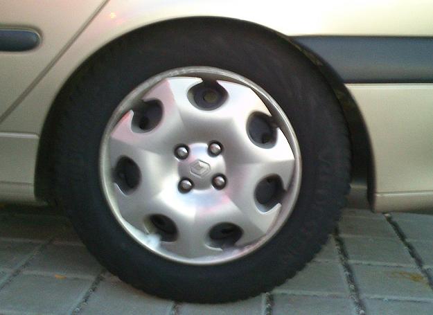

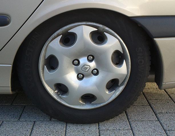

Der Laguna hat nur 2 Drehstäbe, die anderen beiden sind die Stabilisatoren und ja, Sie lassen erst nach und brechen dann.
Bei mir letztes Jahr passiert.
Drehstäbe nachgelassen
Drehstäbe gebrochen
Nach dem Tausch der kompletten Achse
Zwischen den ersten beiden Bildern lagen etwa 10 Stunden
