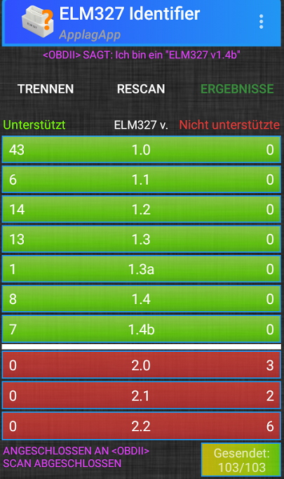

Mit dieser App kann man den Adapter auslesen.
https://play.google.com/store/apps/deta ... fier&hl=de

Ich habe mal mein ELM
mit der App getestet
Re: welcher OBD 2 Adapter ist zu empfehlen?
Beitragvon klaus.s » Samstag 28. Oktober 2017, 13:52
und passt auch zu dem was der Adapter meldet.

Was sagt das Tool zu dem Adapter? was wird unterstützt?

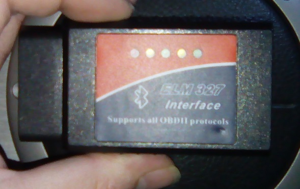

ich hab' mir zu meinem China-Böller, auf dem ich mir auch Torque installiert habe, ebenfalls ein ELM327 BT-Adapter besorgt.
Funktioniert einwandfrei.
